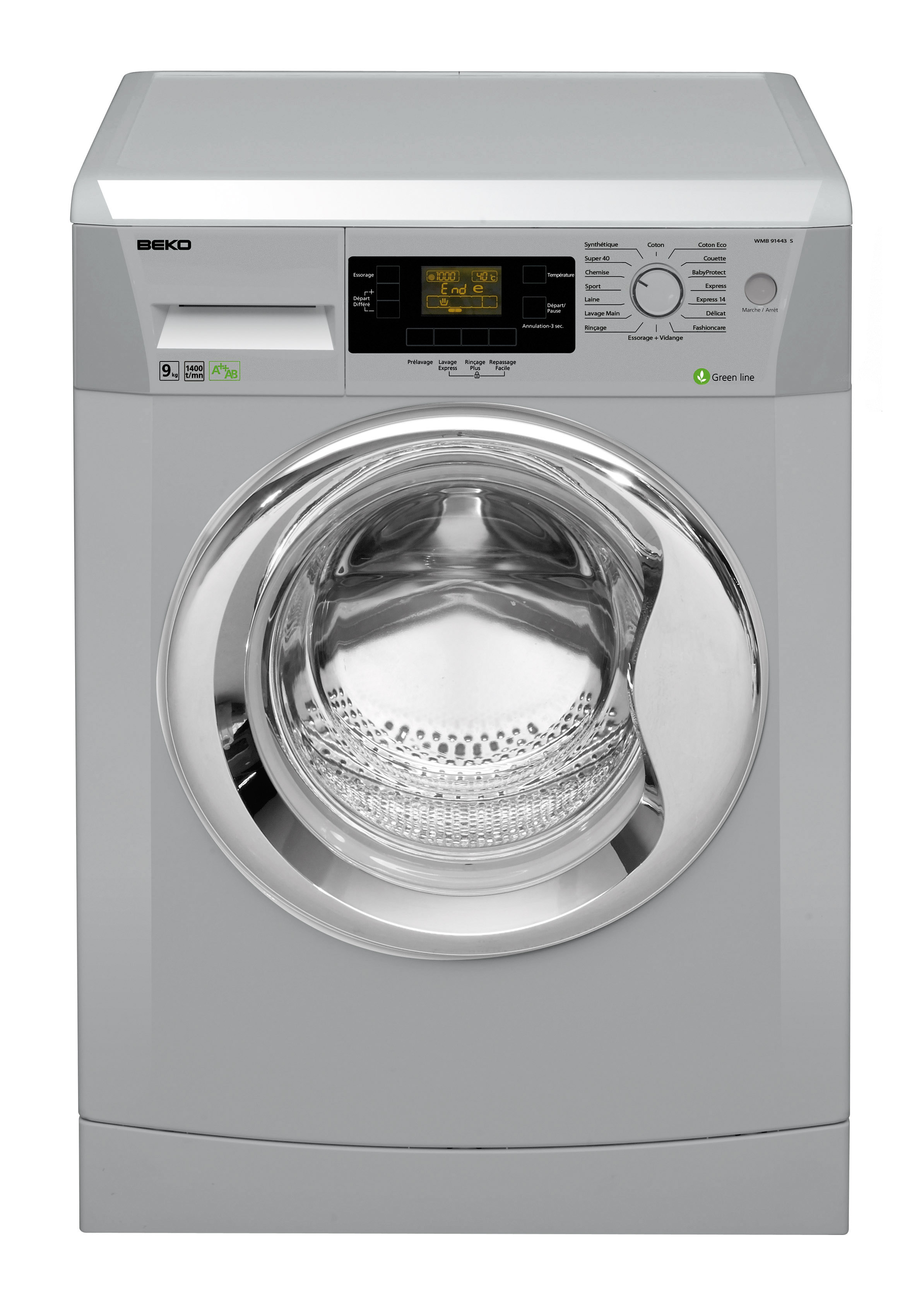

Bonjour, Sur un lave linge beko wmb91022 de 2015 le voyant lavage clignote, aucun programme ne démarre... La porte hublot s'ouvre, l'eau n'arrive pas. Branchements vérifiés. Merci
