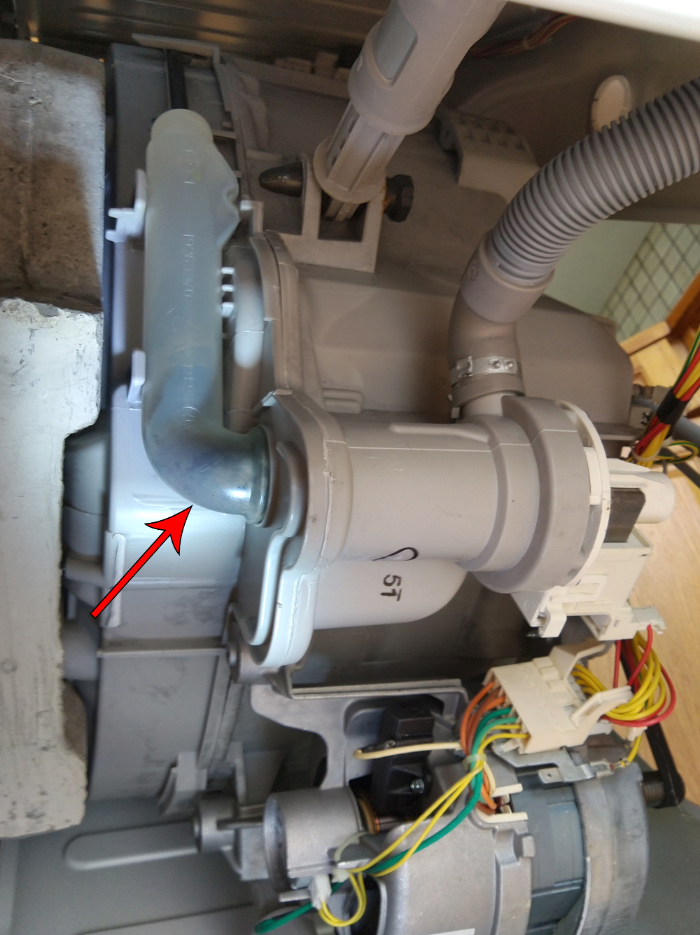

Depuis plusieurs mois, le linge que je sors de mon lave ligne ne sent pas bon, il sent le moisi.
Après avoir fait le grand nettoyage avec du vinaigre blanc et du bicarbonate, plusieurs fois, le problème persiste.
J'ai fait le tour du web et suite à cela j'ai tenté de trouver le filtre de la machine. A priori il se trouve en amont de la pompe de vidange mais impossible de le trouver.
J'ai bien trouvé l'éclatée du lave linge mais cela ne m'a pas aidé.
Je me suis mis au démontage de la tôle arrière et après un chek-up, tout ce que je peux noter, c'est la présence d'un gros dépôt noir dans un tube semi-transparent en amont de la pompe mais cela ne ressemble en rien à un filtre.
De plus ce tube est assez bien fixé et avant de le démonter, j'aimerai avoir une confirmation que je suis sur la bonne piste.
Est-ce qu'une personne peut m'orienter afin de pouvoir éliminer ce dépôt qui doit être la source de mon problème d'odeur ?

Myron Expert - 17 sept. 15h16
bonjour
en ouvran le tambour au fond
vous devez avoir une aube de tambour amovible ou qui s ouvre et a l interieur une crepine a nettoyer
bonne journee
myron

Repamax Expert - 17 sept. 15h33
Bonjour
sinon il faut démonter la pompe de vidange pour accéder à la salissure
bonne journée

Riff - 24 sept. 06h12
Bonjour,
A priori il n'y pas d'aube qui se démonte à l'intéreiur du tambour.
De plus le dépôt se trouve bien au-dela de ça, il est juste en amont de la pompe de vidange (voir photo) et je n'ose pas démonter cette partie, de peur d'endommager un joint quelconque.
D'après le service technique de Faure il y a un filtre mais je pense qu'il se trouve dans la pompe elle-même, ce qui m'étonne.... car pour y accéder il faut tout démonter....une trappe aurait été bien plus simple comme sur la plupart des laves linge.
Je vais partir sur la solution produit de nettoyage machine comme évoqué plus haut.
Merci pour votre aide
Christophe

Repamax - 24 sept. 16h51
Bonjour
non démonter la pompe de vidange pas de souci pour le remontage
bonne journée
