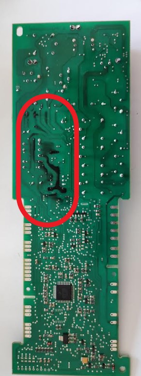

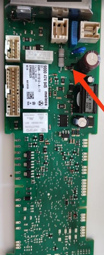

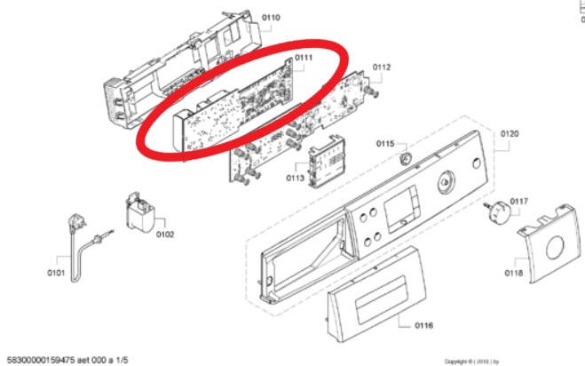

J'ai déposé le panneau de commande et récupéré les deux platines électroniques qu'il contient. L'une d'elle référencée 0111 semble avoir eu un "coup de chaud" et n'est plus disponible. (Photos en pièces jointes)
Connaissez vous quelqu'un capable de localiser et remplacer l'élement défectueux sur cette platine?

bonjourj arrive oas a voir sur la photo avec la fleche si le composa
Myron - 24 oct. 14h12
si le composant a brule mais lpour la trace de noir c est commun sur la deuxiemle photo pour moi rien de grave ///pour la carte de puissance ell estdispo se fait toujours // mais verfier les charbons moteur de memoire votre probleme ùe fait plus penser a cela // myron Signaler ce contenu comme inapproprié
