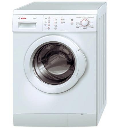

La panne de mon Lave-linge BOSCH :
Mon lave-linge Bosch WAE20161FF/04 qui a plus de 10 ans et qui tourne au moins une fois par jour était très bruyant depuis quelques temps, à faible rotation et en particulier à l'essorage. Suspectant un problème de roulements, j'ai commencé par retirer la courroie afin de déterminer ceux en cause : tambour ou moteur. La rotation manuelle du tambour ne remontait pas de bruit particulier, en revanche le moteur était bruyant même à la main.Au démontage du moteur j'ai confirmé que les roulements étaient HS, ainsi que les charbons qui avaient soufferts du jeu excessif lié au roulement arrière.
La reparation de mon Lave-linge :
J'ai donc remplacé les roulements.Opération assez délicate réalisée à la presse, en particulier pour décoller la poulie d'entrainement.Pour les charbons pas de difficultés particulières.
Le petit plus de sjdm85 :
Ne pas trop attendre avant de remplacer les roulement car le collecteur du rotor ainsi que les charbons souffrent de roulements défaillants...
