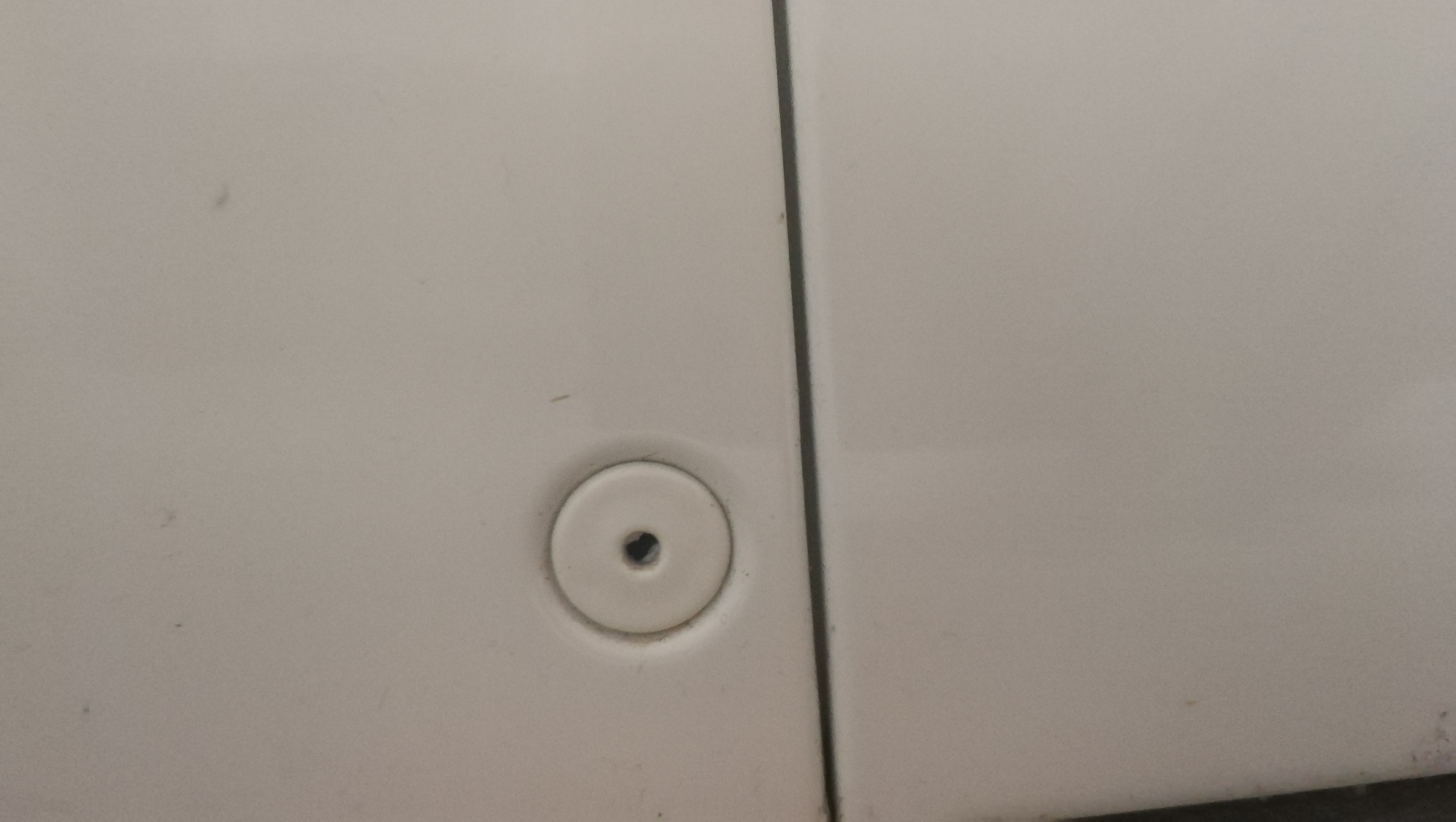

J'ai encore un petit soucis. Je ne vois pas comment démonter la demi coque arrière. J'ai deux vis en bas de la coque qui pourrait désolidariser une partie mais je ne peux les retirer ni avec un tournevis, ni avec une clé.
SI vous avez des conseils, je suis preneur.
Merci par avance.

Repamax - 12 juin. 16h04
Bonjour
il faut enlever le cache en plastique
après vous avez une vice de 7 derrière
bonne journée

Alix Gindre - 12 juin. 17h02
Bonjour!
J'ai enlevé quelques vis mais j'ai l'impression que les autre sont inatteignables à l'intérieur. Je me demande s'il ne faut pas passer par le dessous de la machine pour avoir accès au moteur. La vue éclatée ne m'aide pas tellement malheureusement. Je suis preneur de tous conseil.
