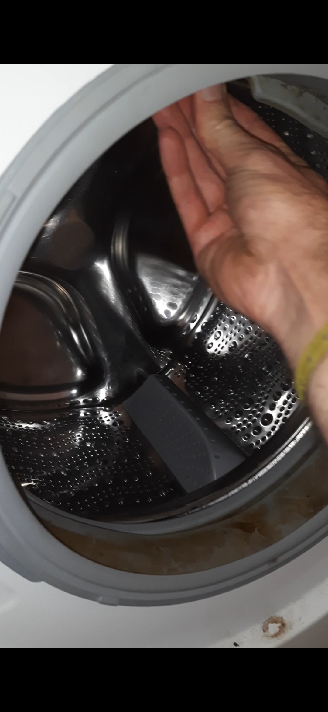

Récemment il y a eu un gros bruit de cognement répétitif, au rythme de la rotation, détecté la nuit lors de l'essorage, de notre lave-linge Bosch WAQ28413FF/06 âgé de 5 ans et 1/2.
Lorsqu'on tourne le tambour à la main par l'avant, en fonction de la position dans la rotation, soit le tambour ne bouge pas par rapport à la cuve, soit il bouge et il y a un bruit de cognement lors qu'il bouge par rapport à la cuve.
J'ai démonté le panneau arrière et le panneau supérieur et je n'ai pas constaté de problème apparent ni sur le volant entraîné par la courroie ni sur les amortisseurs, ni sur les ressorts de suspension.
Qu'en pensez-vous ?
Merci d'avance pour votre aide.

Repamax Expert - 28 déc. 23h04
Bonsoir
à mon avis vous avez le croisillon de cassé
bonne journée
