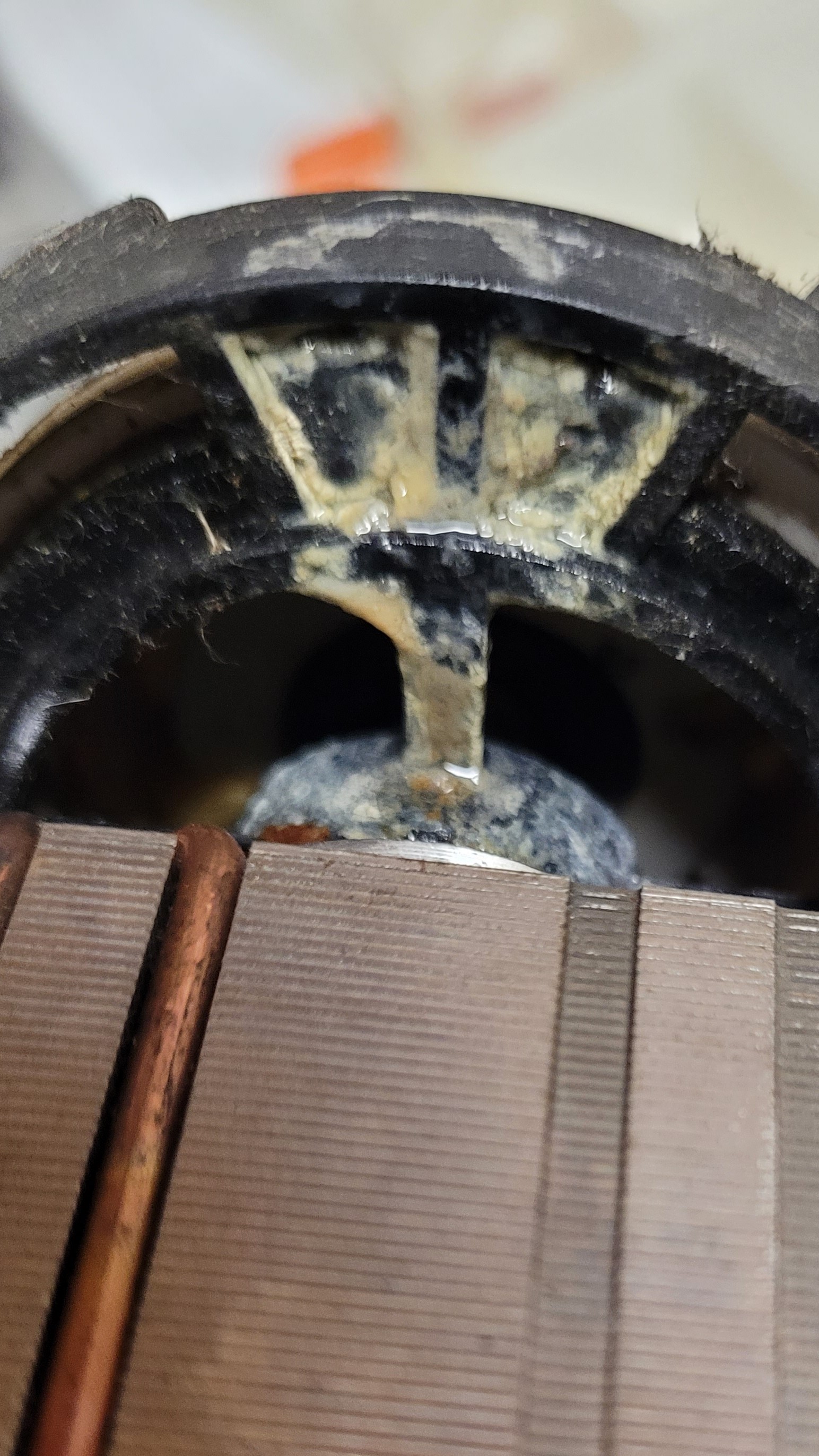

Suite à petite fuite sur Lave linge MIELE W810 il y a des traces sur pompe. Est ce la pompe à changer ou cela vient de plus haut ????
Merci de vos conseils.
Voir photo
Aidez , proposez une solution

pas de soucis c eeest une fuite d axe de la pompe joint thorique /// pompe a changer /// myron

OK c'est ce qui me semble, donc bloc pompe à changer complet ? Signaler ce contenu comme inapproprié

Myron - 19 juil. 12h39
la pompe seuleement Signaler ce contenu comme inapproprié
0
bernie100 - 19 juil. 12h48
OK merci mais sur le site la pompe proposee ne semble pas la même. Signaler ce contenu comme inapproprié
0
Myron - 19 juil. 13h01
je pense que c est celle ci /// https://www.spareka.fr/electromenager/spem102025-electromenager-fixbyme-96345.html // myron Signaler ce contenu comme inapproprié
