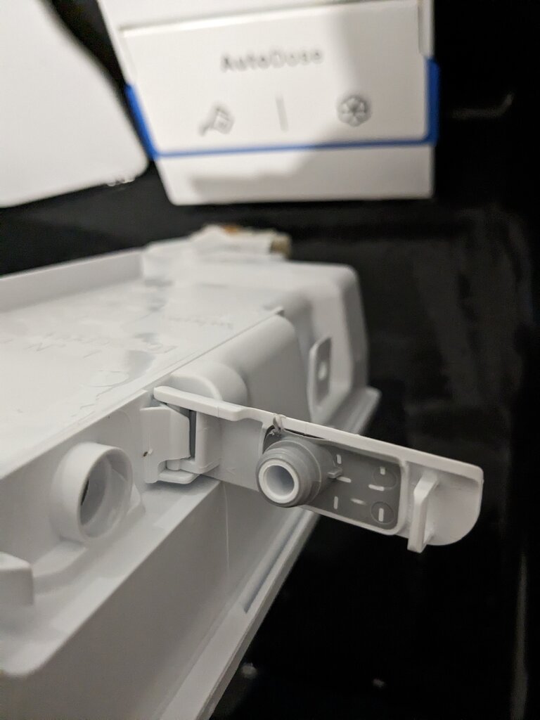

Mon bac où je met la lessive (autodose) a une fuite. J'ai remarqué que c'est la petite trappe permettant de vidanger où le joint est abimé, au niveau du bac. Petite trappe qui s'enlève très facilement, il faudrait juste la remplacer et c'est terminé.
J'ai demandé à Electrolux (la machine a eu ses 2 ans passé y'a peu de temps) et n'ont pas la pièce, et qu'il faut commander le bac complet à 121€ juste pour une toute petite trappe...
Avez-vous une astuce pour combler? Ou un site où cette pièce serait disponible ?

a part recuperer sur un ancien bac ou avec une imprimante 3d generer une piece // je ne vois pas la piece n est pas detaillée effectivement j ai verfier c est la boite complete pour obtenir ce joint d etancheité // myron
