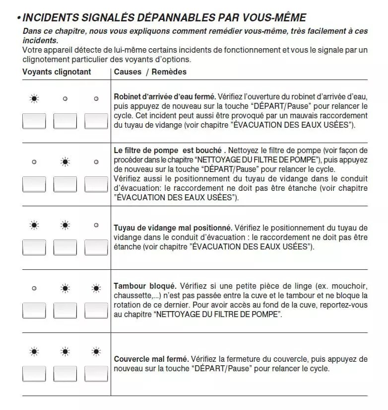

Mon lave linge Vedette VTL4116 F01 nous a lâché pendant un cycle (certainement essorage) avec une odeur de chaud très perceptible.
Après arrêt manuel, vérification alimentation visuel, nous avons tenté un redémarrage pour un cycle mais sans succès.
Trois clic se font entendre, puis les voyants prelavage, Rinçage net et couleurs foncées clignotent rapidement.
Avez vous une idée de la panne ?

Après vérification, la porte se ferme bien. On entends le verrou, puis tout me paraît bien verrouiller.
Après vidange total, toujours le même soucis.
On entends 3 clictis, comme si la machine de configurait pour le cycle et après les 3 voyants clignotent.
J'ai bien peur que ce soit la carte électronique qui ait flanché, avec en plus l'odeur de chaud au moment de la panne..

il y a de forte chance que ce soit la securité de porte qui se verrouille mais ne fait peut etre pas le contact de fermeture(controlez le contact de fermeture) sinon en effet il reste la carte électronique(si elle as flashée , vous allez le voir visuellement en la démontant)
