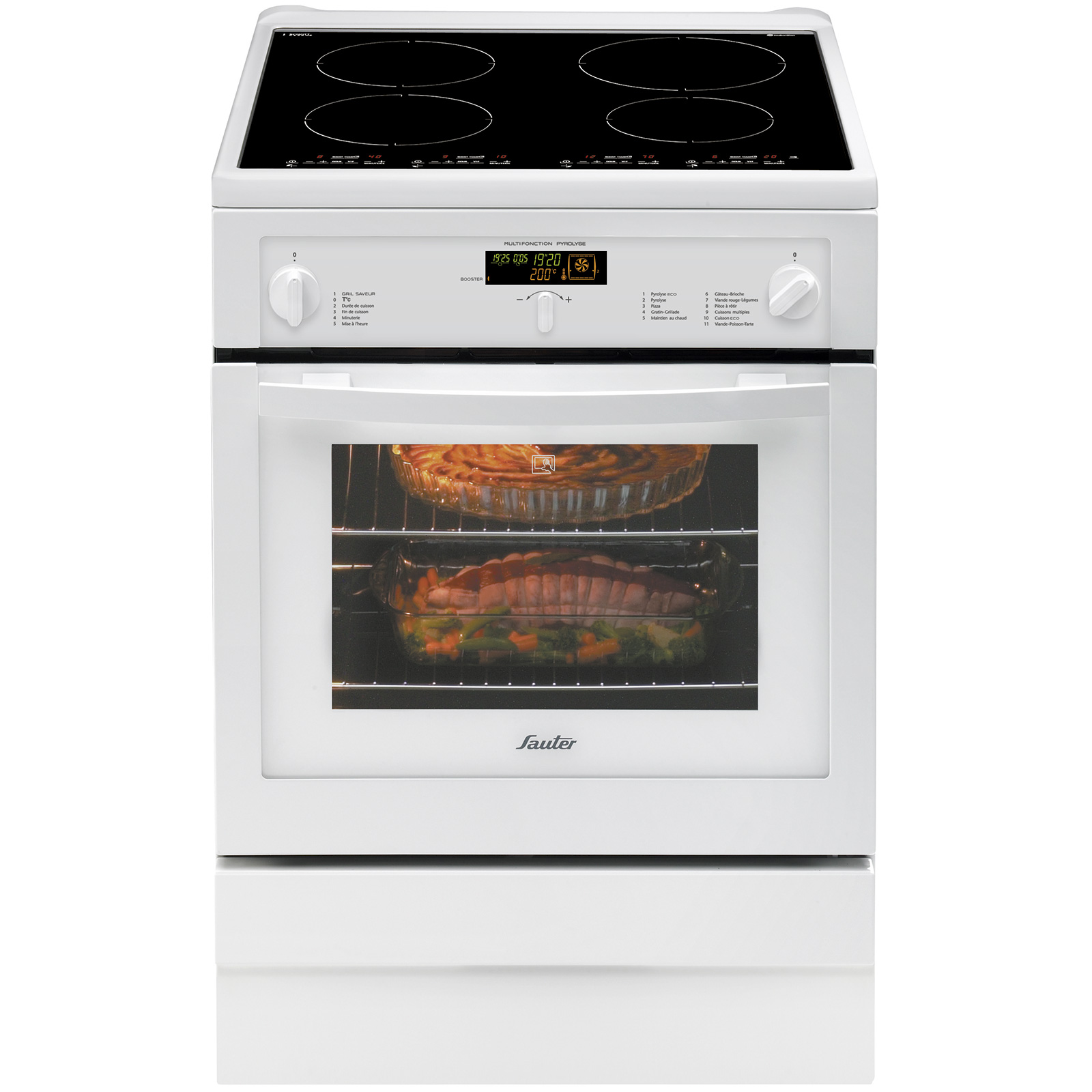

La panne de mon Four - Cuisinière SAUTER :
L'hélice de mon four en chaleur tournante ne tournait plus, j'ai consulté Internet et j'ai trouvé un tuto pour tester le moteur, ce que j'ai fait et c'était bien le moteur qui était HS. Sur le tuto il était expliqué également comment procéder au remplacement du moteur et comme s'étai bien expliqué je l'ai fait moi-même.
La reparation de mon Four - Cuisinière :
J'ai démonté la plaque à l'intérieur de mon four ou se trouve l'hélice, puis le l'ai dévissée et retirée. Ensuite j'ai démonté la plaque arrière de mon four pour accéder au moteur, j'ai débranché les fils, dévissé les vis et j'ai remis le nouveau moteur, les vis, rebranché les fils, remis la plaque et remonté l'hélice.
