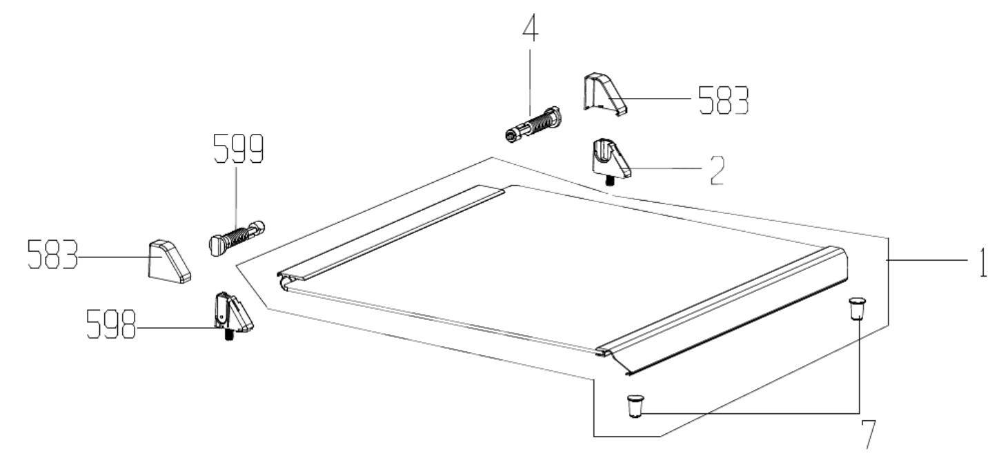

Le capot prévu pour être relevé à 90 degrés redescend et reste stabilisé à environ 60 degrés ce qui n'est pas pratique, ni rassurant.
La cause probable viendrait d'une ou des deux charnières mais je ne sais évaluer. Peut-êtrre quelqu'un a rencontré le même problème ?
On trouve la référence des charnières ici: Axe cuisinière charnière couvercle droit et gauche
https://pieces-detachees.sogedis.fr/43862
J'ai inséré ci desssous l'éclaté du capot
Aidez , proposez une solution

pour moi je penche pour le repère 599 en sachant qu' il y a un cote gauche et un cote droit voir référence qui suit =242100039 AXE CHARNIERE G CHE BFD 5631MR //// 242100038 AXE CHARNIERE C OUVERCLE DT BFD // myron
Répondre
Signaler ce contenu comme inapproprié -
0
Myron Expert - 23 janv. 17h58
lien cote droit // https://www.spareka.fr/electromenager/spem133530-electromenager-arcelik-131009.html /// lien cote gauche // https://www.spareka.fr/electromenager/spem4467453-electromenager-arcelik-1565363.html //// myron
