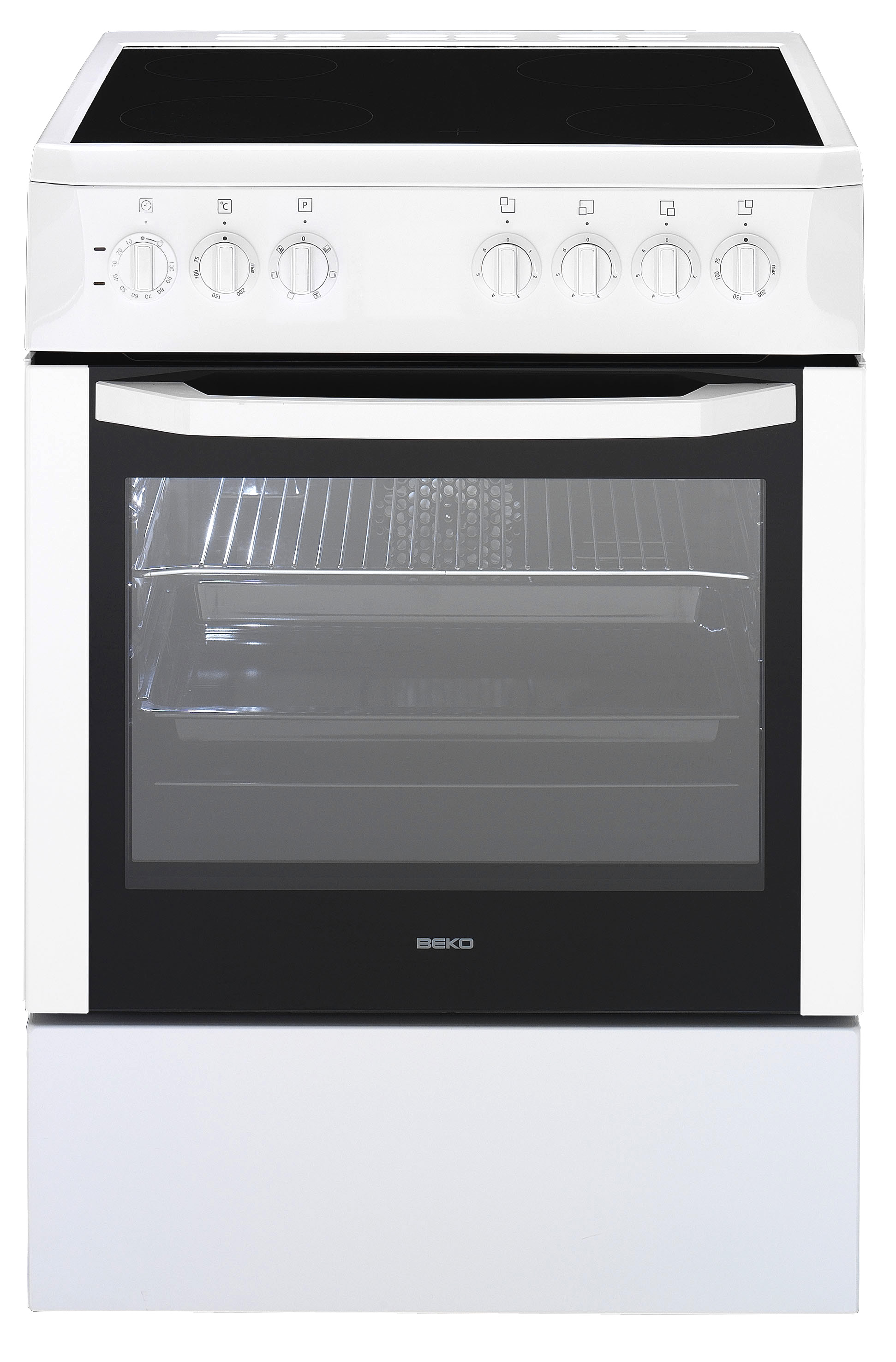

J ai reçu ma cuisinière neuve beko fss63110DWCS, toutefois je ne parvient pas à allumer mes 3 foyers au gaz.
Il y a t il une sécurité ? Dois je faire quelque chose en particulier s'il vous plaît ?
Autre part,  savez-vous comment régler les pieds de la gaziniere ?

pour allumer les foyer // il faut appuyer puis tourner la manette gaz l etinecelle se declenche le foyer s allume et faut rester appuyer 4/5 secondes le temps que le thermocouple reagisse a la chaleur relacher la manette la flamme reste allume sur le foyer // pour les pieds soit il se devissent soit c est des pieds fixent non reglable // myron
