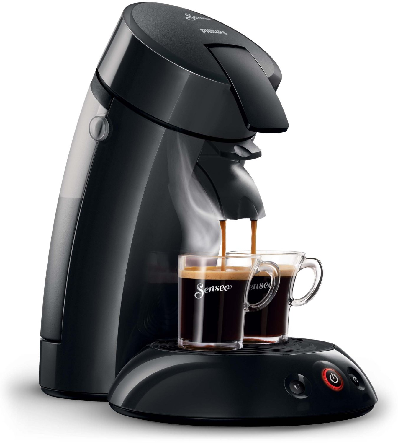

La panne de mon Cafetière et expresso / Machine à café PHILIPS :
défaut d'isolement sur la résistance de la cafetière et non un problème de pompe.
La reparation de mon Cafetière et expresso / Machine à café :
démontage fond de cafetière 3 vis cruciformes ; démontage résistance 3 vis cruciformes : déclipsage support voyant lumineux puis déclipsage fixation voyant tournevis plat ; coupure gaine thermo de protection de cosses non isolées sur neutre ; démontage plaque de diffusion thermique et de fixation résistance ; démontage des deux flexibles sur tube de chauffe ; remontage avec nouvelle résistance dans sens inverse.
