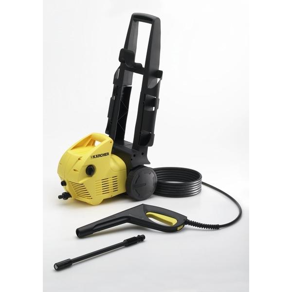

La panne de mon Nettoyeur haute-pression KARCHER :
fuites d'eau à mon KARCHER , après avoir démonté les plastics j'ai vu que j'avais les 3 joints de cylindre H.S.SPAREKA m'en a livré des neufs et après remontage la fuite n'était qu'un mauvais souvenir , il y a plus de démontage de carrosserie que de changement des 3 joints
La reparation de mon Nettoyeur haute-pression :
les joints à lèvres sont retirés manuellement et les nouveaux mis en place , opération très simple
Le petit plus de gazou :
ne pas démonter comme un sauvage , prendre son temps
