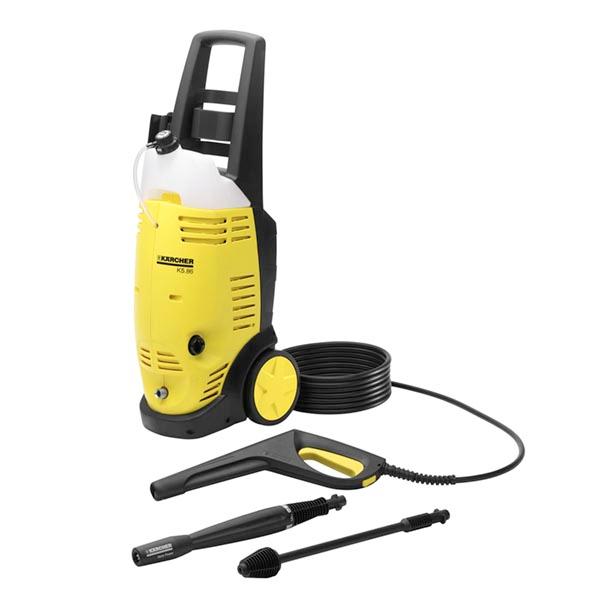

La panne de mon Nettoyeur haute-pression KARCHER :
Arrêt du karcher brutal et ronflement du moteur si essai de redémarrage. Pompe bloquée ou moteur serré? Au démontage pas de serrage mais le condensateur de déphasage est HS tout gonflé et fondu.
La reparation de mon Nettoyeur haute-pression :
Le plus difficile a été le démontage et repérage des pièces et vis.( nettoyage de l'intérieur) Changement du condensateur en 30 s et remontage en 10 min.
Le petit plus de Cassini25 :
Bien repérer les vis et pièces des carters.
