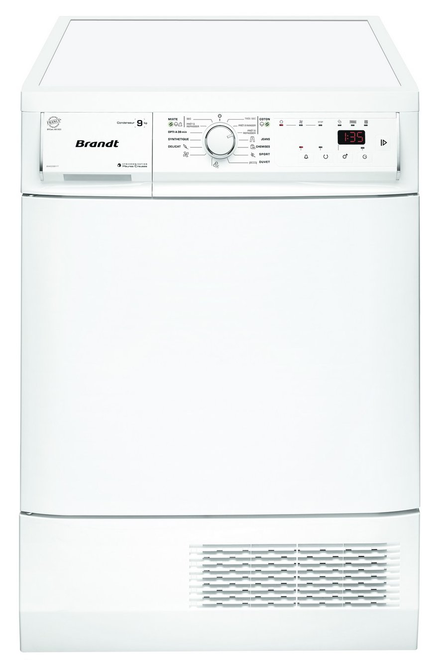

Séche linge top : Ouverture du tambour bloquée - Sèche-linge BRANDT ETE6710F 27CABRFFA

Bonjour,
Nous avons l'ouverture de notre tambour de notre séche linge top (ouverture au dessus) de marque brandt qui est bloquée.
Nous avons fait un séchage puis nous souhaitions récupérer nos vêtements et depuis impossible de l'ouvrir. Normalement c'est tout simple il suffit de tirer une petite poignée. Et là ça bloque et on sent une résistence. Et comme c'est du plastique, si on force un peu on sent que ça peut casser. Je pense que c'est le systhème de sécurité qui s'est enclenché et qui bloque l'ouverture.
Quelqu'un aurait une idée pour débloquer et ouvrir cette ouverture ? Ou s'il y a un endroit qui dévérouille le loquet ? J'ai regardé tout en bas au niveau du condeuseur et du bac de récupération d'eau et j'ai rien trouvé.
merci beaucoup !!

Get7 - 14 sept. 12h13
Bonjour,
L'ouverture du tambour. Je vous ai mis une photo du modèle ci-dessous;
Merci beaucoup pour votre aide.
