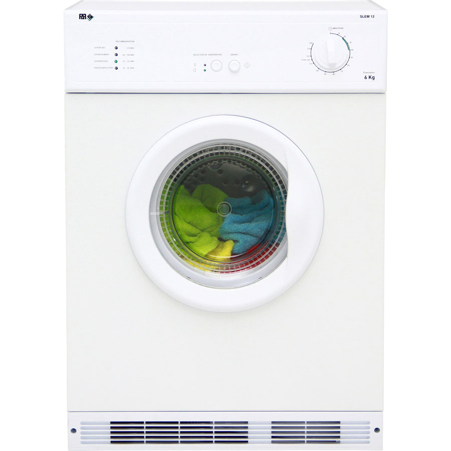

La panne de mon Sèche-linge FAR :
Le seche linge ne sechait/chauffait plus , apres test de la résistance, KO, donc commande de cette dernière !!
La reparation de mon Sèche-linge :
Demantage de panneau du dessus.(3 vis, tres facile)
Débrancher bien sur votre appareil.
Démontage du panneau arrière, attention aux 3 vis du milieu, elles maintiennent le tambour et elles sont vraiment très très bien serrées.
Depose de la resistance (et cosses), remise en place, montage de l l'ensemble.
Et hop tout fonctionne comme avant.
Petite odeur de chaud au début, mais c est neuf.....
Le petit plus de Syletcar :
Un tournevis a frappé au visseuse avec le bon embout pour les vis du tambour
