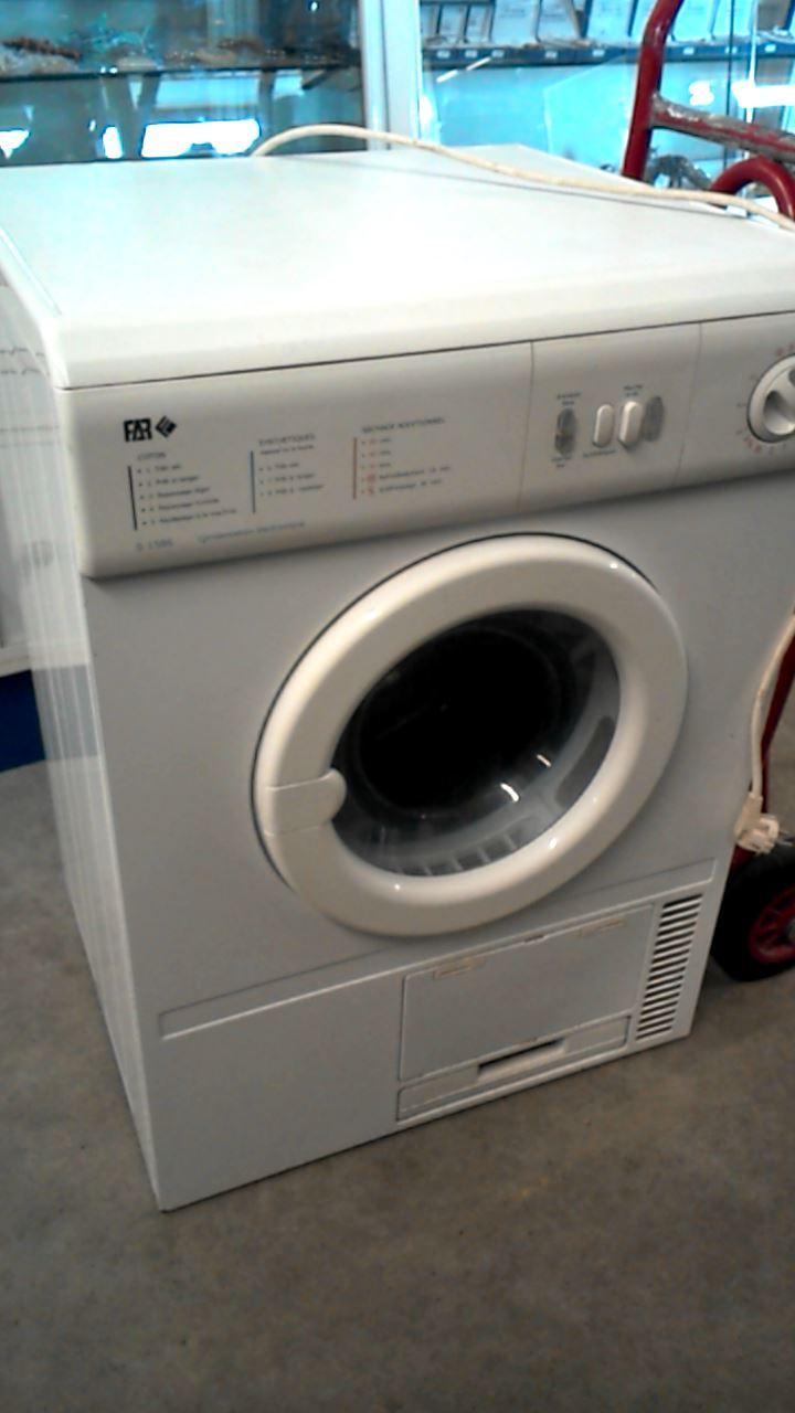

Bonjour lorsque je veux mettre mon seche minge en route rien ne se passe, le voyant clignote mais la machine ne démarre pas model : FAR SL9CDO20W
