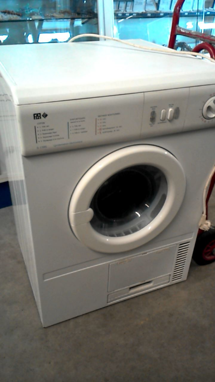

Sur un sèche linge de la marque FAR réf: SLEM07 - FAR.
Lorsque j’essaie de le mettre un marche, j’appuie sur le bouton pressoir marche arrêt en ayant choisi mon programme. Lorsque j’appuie, le voyant s’allume ,mais dès lors que je le relâche, il s’éteint. En maintenant mon doigt sur le bouton tout semble fonctionner... mais je dois maintenir lapression sur le bouton. Avez vous des idées d’où pourrais provenir cette panne, et si non, avez vous des pistes de recherches?

BONSOIRsur votre appareil ca doit votre inter marche arret qui est defectueux voir lien malheureusement il n est plus distribue /// https://www.electromenager-express.com/express/index/pdPage/pd_sku/8227442 /// faites une recherche sur le net peu etre un revendeur en a encore un ou deux dans le fond d un stock // myron
