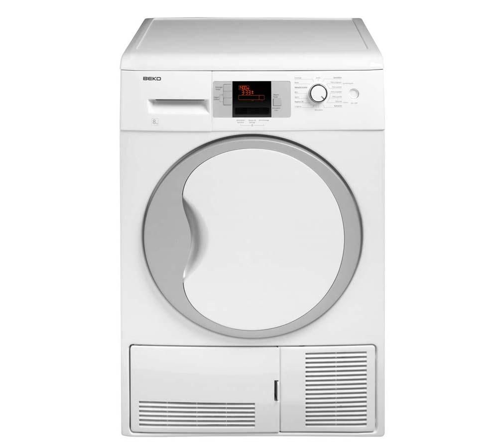

La panne de mon Sèche-linge BEKO :
Le tambour tournait en forçant, bruit aigu puis grave, on ressent le ralentissement par moment avec un claquement fort quand il tournait. Au départ je pensais à une courroie. En enlevant la paroi gauche et droite, la courroie se présentait intact, seulement, les poulies de tambour e=étaient en lambeaux.
La reparation de mon Sèche-linge :
Le petit plus de Julien Lartigue :
Une barre en bois solide afin de la caler sur le plastique présent en bas du tambour, le soulever dans l'angle du bas et de la face avant.
