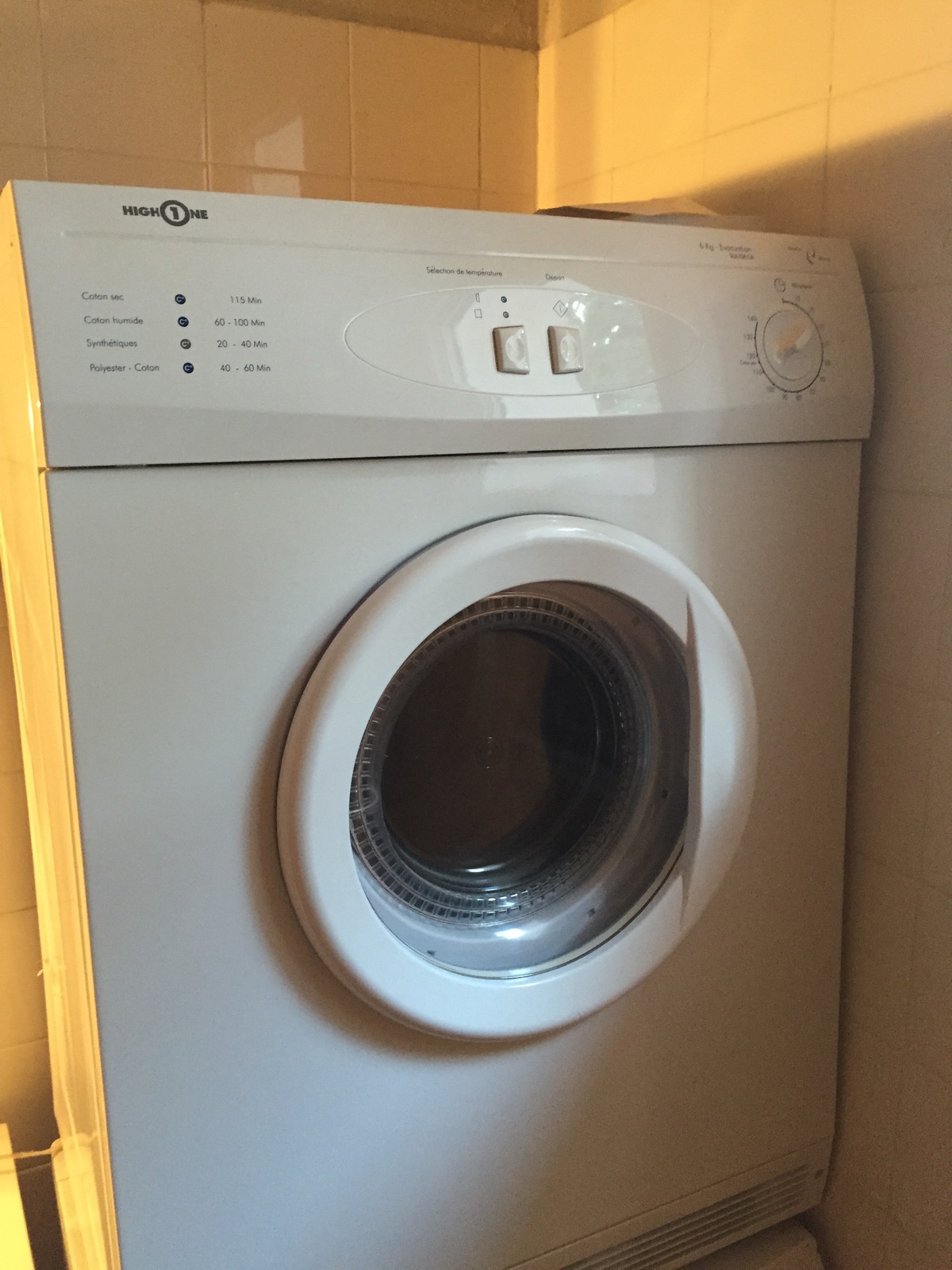

Bonjour, La courroie de mon sèche linge c'est déchirée (High One DC7B W701T). Malgré que j'en ai déjà changé sur d'autres marques, impossible de libérer le tambour pour remettre la courroie. Je n'arrive pas à retirer la plaque arrière.... Une idée ? Merci pour votre aide

pour changer la courroie il faut demonter au moins le cote droit face a l appareil pour atteindre le galet tendeur //sur celui ci il y a un peu de demontage le dessus la chache resistance apres le bandeau de facon a atteindre les vis de facade poudemonter le panneau de droite apres defaire la reistace le palier les vis a l arriere ecarter legerement le mpanneau de gch eenlever la tole de supporte tambour puie tambour changer la courroie eremonter // sur cet appareil il ya du demontage pour la courroie // myron

Merci ça m’a bcp aidé, la courroie est positionnée Mais le démontage n’est pas terminé Signaler ce contenu comme inapproprié

il faut retirer la totalité du plastique pour accéder à l’engrenage… Quelle galère !! Signaler ce contenu comme inapproprié

pour demonter le panneau arriere de facon a demonter et changer la courroie //beaucoup de demontage faites faites des photos ou reperes // demonter le cache resistance arriere demonter la reistance puis le clips de palier // demonterle bandeau de commande de facon a acceder aux vis de maintient avant de panneau gch et dte puis demonter vis arriere de panneau puis celle de dessous - les deux panneaux s enlevent // debranche les faston electrique resistance deboiter les clips ou tuyaux qui sont fixer sur tole arriere cote gch ou dte // il reste plus qu a devisser le panneau arriere (vis du bas ) le panneau arriere s enleve vous avez acces au tambour // maintenant il faut defaire la courroie // tirer la courroie sur l arriere pour l oter du tambour enlever le tambour // demonter turbine arriere demonter carter avant cache turbine avant devisser les fixations moteur debrancher le moteur soulever le moteur pour degager la courroie // mettre la nouvelle repositionner le moteur // procedure inverse pour le remontage // prendre son temps demontage complet // myron
