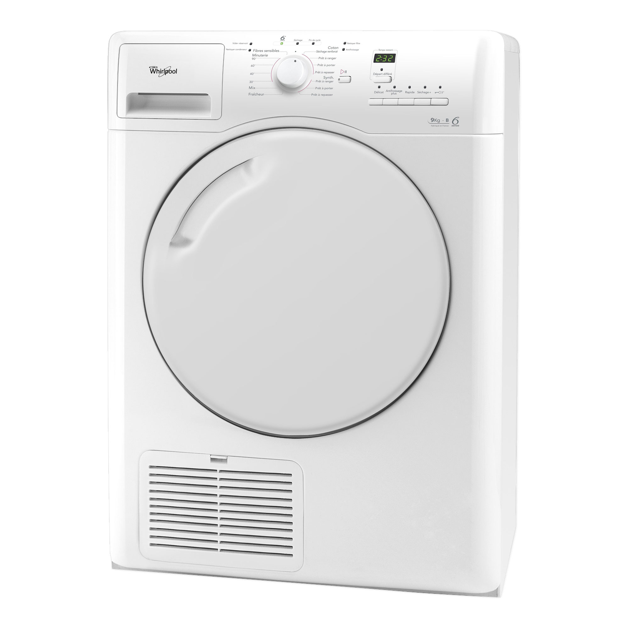

Bonjour,
Lors d'un cycle de séchage fonction à ranger, de l'eau ressort autour de la facade avant du bac réservoir eau, au bout de 15-20mn.

pour la fuite niveau condenseur enlever le condenseur bien nettoyer le joint sur le condenseur nettoyer l encadrement ou se place le condenseur bien secher acheter de la GRAISSE SILICONE // ppliquer la graisse sur le joint et la facade ou applique le condenseur // faites des sechages dites nous //MYRON

Merci pour cette information, par contre il n'y a pas de jolnt. La facade est clipsée sur le condenseur. Condenseur est bien le bac de récupération eau ? Je vais essayer de faire un joint avec la graisse silicone. Signaler ce contenu comme inapproprié

Pb résolu, il y avait un trou sous le condenseur au niveau ergot qui sert à clipser la façade, ce qui provoquait cette fuite d'eau. J'ai utilisé un pistolet à la colle pour reboucher le trou et plus de problème depuis. Merci Signaler ce contenu comme inapproprié
