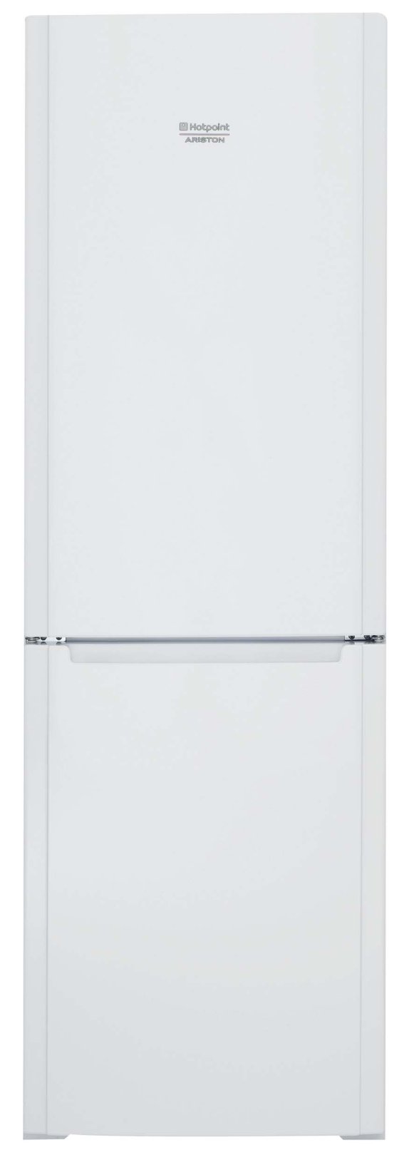

Bonjour, depuis quelques jours, mon réfrigérateur-congélateur HOTPOINT ARISTON NMTM 1922 FWB/HA 81631890201 a des difficultés à se mettre en route. Par moments, on entend un bruit, une vibration importante au niveau du moteur et rien ne se passe. A d'autres moments, il se met en route sans qu'on s'en aperçoive.
Quel pourrait-être le problème? Je l'ai débranché 24h, il s'est remis en route sans problème, s'est arrêté normalement mais depuis ce matin ce bruit a recommencé et cet après-midi, il fonctionne normalement.

il est possible qu il soit pris en glace dans le ongelateur je vous conseille de l arreter au moins 48 h moi sur ce type d appareil je ferais trois jours car si glace il y a elle passe dans le plafond et c est tres long a fondre porte ouverte je pense que vous aurez de l eau un peu partout et vous le rebranchez et vous nous dites //myron
