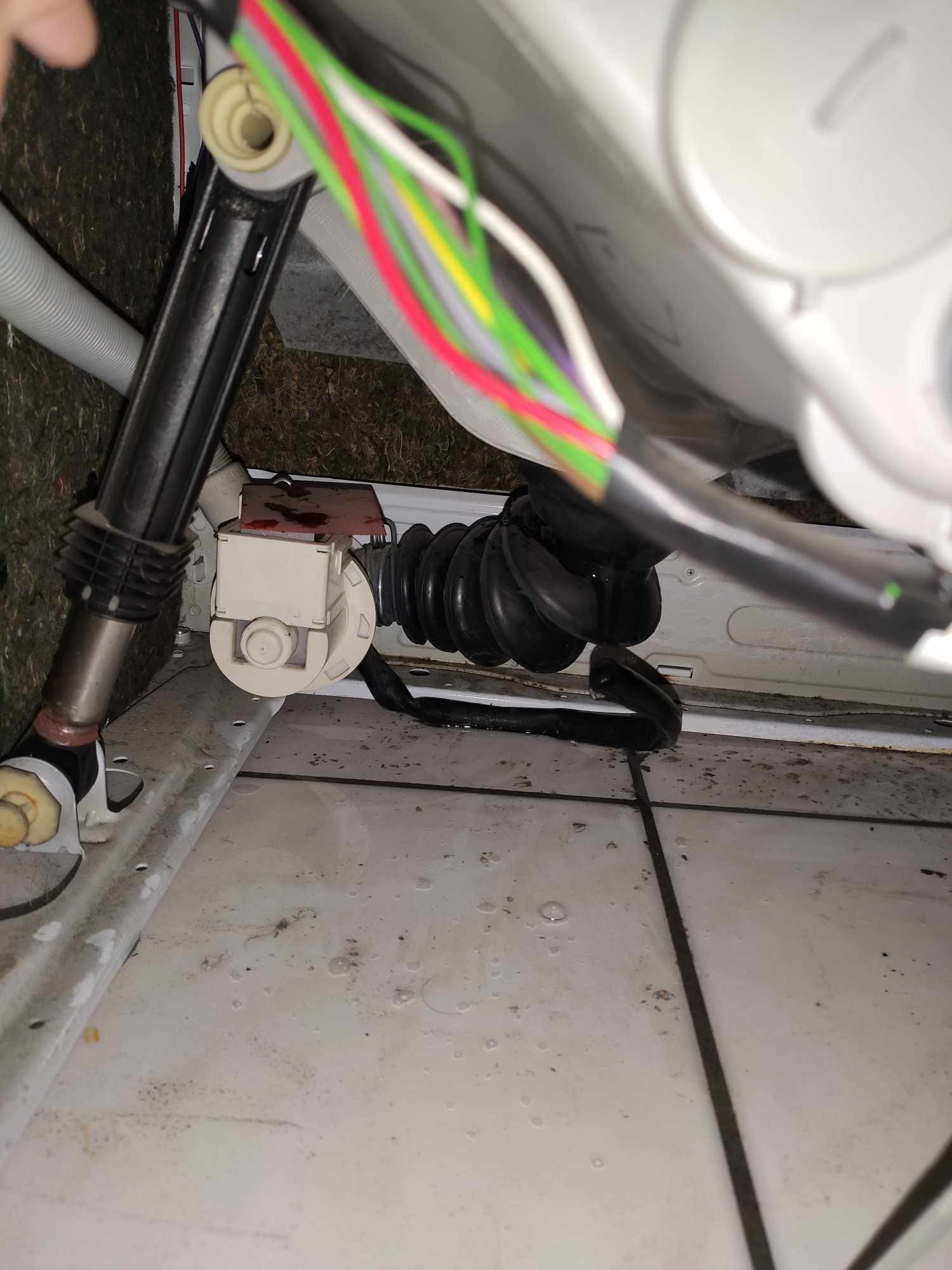

Je souhaite vous solliciter concernant mon problème. Mon lave linge fuit par le dessous depuis mon déménagement. J'ai réussi à identifier l'origine de la fuite, c'est un tuyau noir qui semble relié au tube de vidange.
La fuite intervient dès le début du cycle et l'eau s'écoule à débit quasi similaire à ce qui sort du robinet...  Mais je ne sais pas pas où ce tuyau est normalement relié.
Je vous joins des photos de ce fameux tuyau. J'ai aussi pris une vidéo que je peux uploader sur youtube si besoin

ce tuyau ne va nul par c est un tuyau de purge // il y a normalement au bout de ce petit tuyau un bouchon // ce tuayu par sur l avant cote trappe de vidange il vous sert qua,d l appareil ne vidange pas a la vider en enlevenle petit bouchon et le uyau dans une bassine // si vous vous servez pas de ce tuyau pincer le tuayau et verrouille leavec un ou deux rislan// myron
