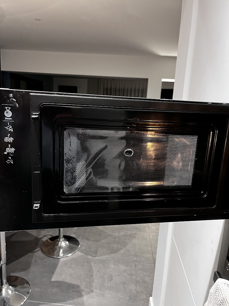

Myron Expert - 01 mars. 18h48
le mieux c est de mettre un morceau de plastique transparent adhésif de façon a protéger la grille des projections d aliments // pour faire court le film est la pour protéger des projections d aliments et éviter l amorçage (etincelle) avec le dépôt alimentaire mais il n a pas d effet de protection pour les ondes // la protection pour les ondes se fait sur les petits trou que l on appel le nid d abeilles = qiuand vous lancez le micro onde il y a une ondes qui vient tourner dans chaque trou et empêche les autres de passer // apres il faut savoir que sur votre appareil c est une porte complete a changer si vous souhaiter changer la piece // myron
