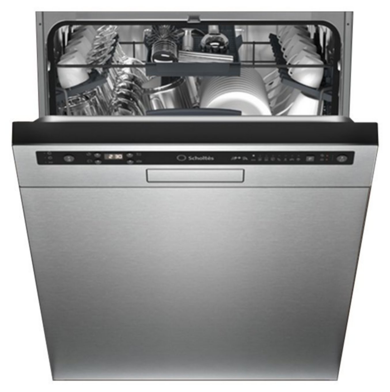

Reparation de Joint d'Etancheite sur Lave-vaisselle SCHOLTES LVTI1267(33955) - Lave-vaisselle SCHOLTES LVTI1267 37339550000 33955
