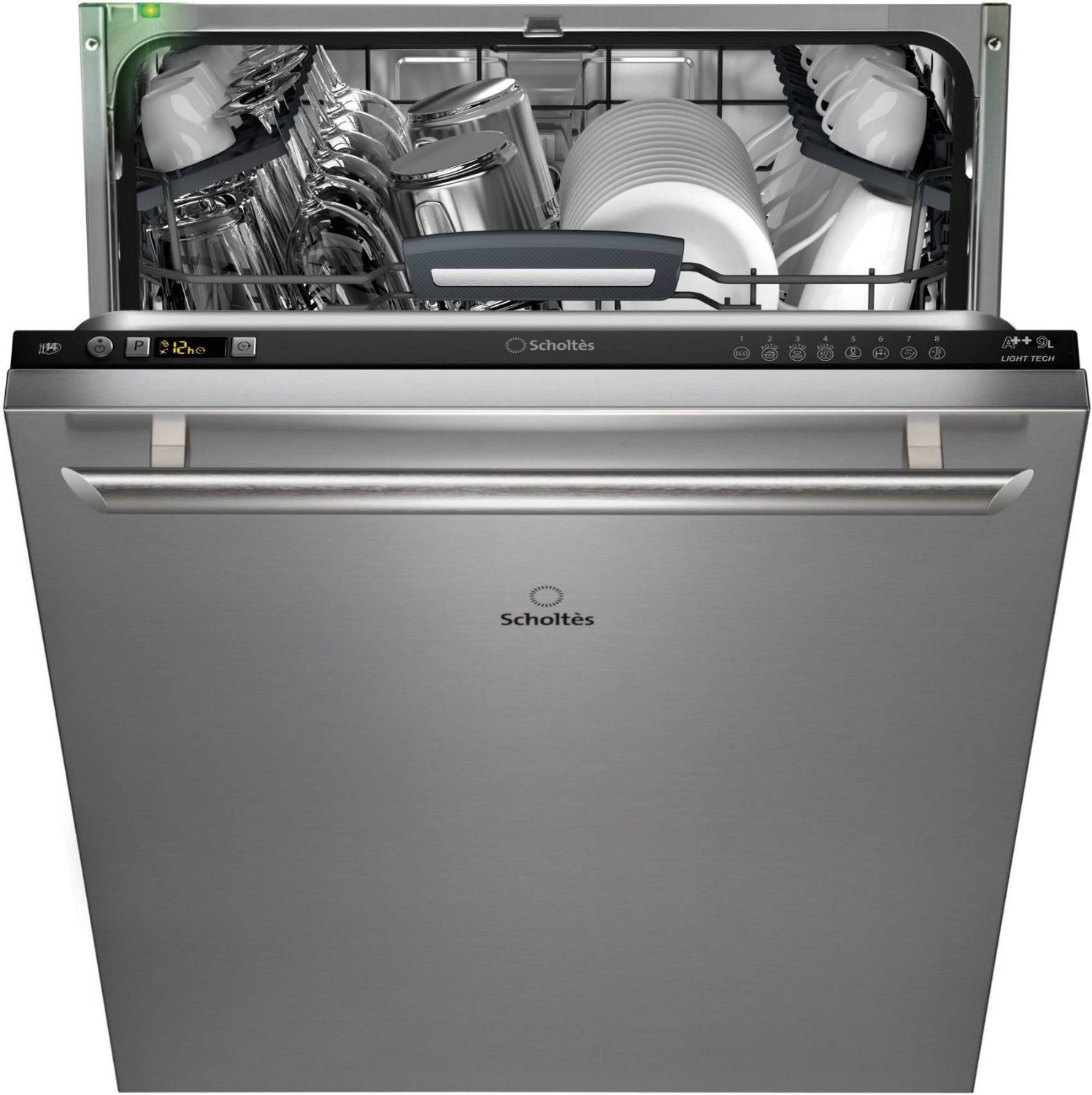

La panne de mon Lave-vaisselle SCHOLTES :
Filtre de vidange cassé
La reparation de mon Lave-vaisselle :
Il suffit d'enlever le panier de fond de cuve perforé, d'enlever l'ancien filtre et de clipser le nouveau filtre sur le fond de cuve perforé.
Le petit plus de Manareva17 :
Bien clipser à fond, ne pas essayer de clipser avant d'engager le fond de cuve en métal perforé.
