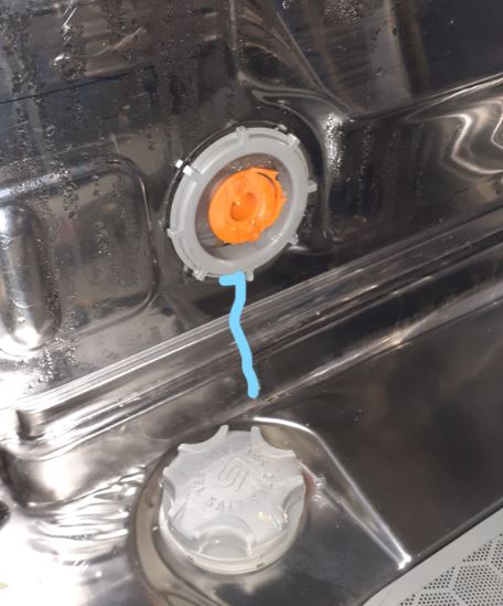

Bonjour
J'observe que de l'eau coule légérement au niveau de l'écrou gris (voir photo) et rempli le bac du lave vaisselle
Probablement un joint qui fait défaut: est facile à remplacer? dois je démonter le panneau latéral pour y accéder ou puis remplacer le joint de l'intérieur du lave vaisselle

Fab - 24 mai. 08h55
Bonjour
De l'eau s'ecoule lentement de cette écrou remplissant petit à petit la cuve que ensuite fuis par la porte... alors que la machine est à l'arrêt voir éteinte
Merci pour votre aide

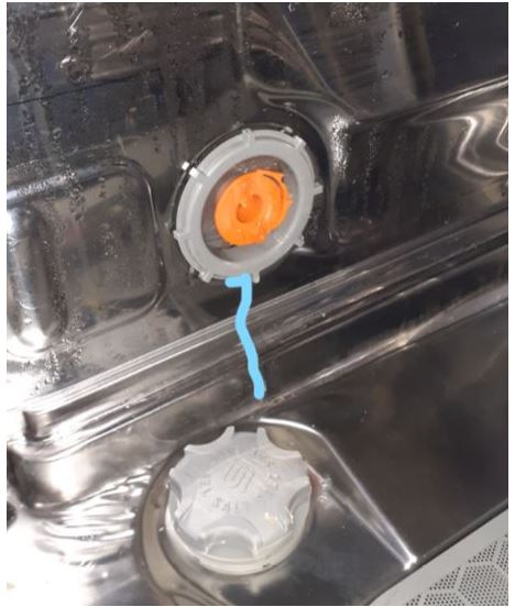

Fab - 26 mai. 08h00
Bonjour
Il s'agirait donc de la vanne aquastop?
Pour comprendre, est ce normal que de l'eau s'écoule par cet écrou (voir photo: trait bleu)?
Quand je lance un programme, j'entends un grésillement au niveau de l'aquastop....
Quand je mets la machine son ON, j'entends un petit TOC...
Est ce que ça voudrait dire que la vanne fonctionne?
Merci pour vos précisions

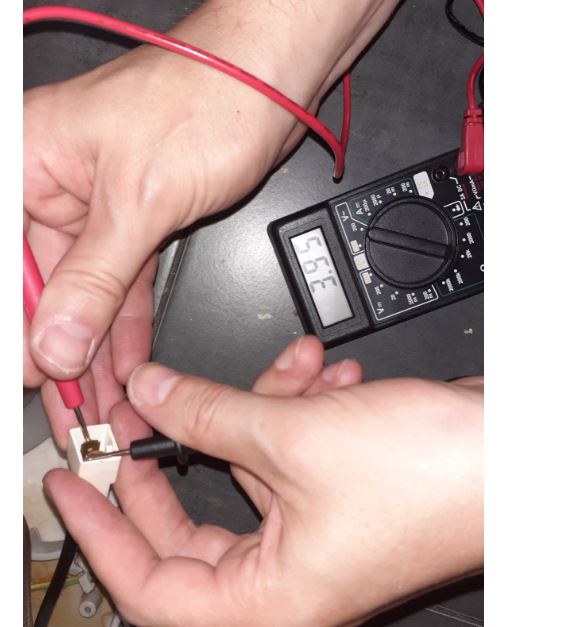

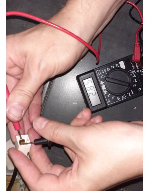

Fab - 24 juin. 07h33
Bonjour
j'ai donc testé l'aquastop comme sur la vidéo et j'obtiens des valeurs oscillantes entre 2.85 - 3.95 - 4.16 .... voir photos jointes
Comment dois je poursuivre?...mon aquastop est elle en panne?

Repamax - 29 juin. 15h28
Bonjour
pourquoi aller plus loin
l eau rentre dans l'appareil à l arrêt il faut changer l Aquastop
vous ne pouvez rien faire d autre
https://www.spareka.fr/electromenager/spem4999531-electromenager-electrolux-aeg-2974043.html
bonne journée
Signaler ce contenu comme inapproprié
0
Fab - 30 juin. 06h41
Bonjour
Au vu des valeurs, l'aquastop semble fonctionner, non?
0
Repamax - 30 juin. 13h46
Bonjour
oui la valeur est bonne pas de problème de ce coter là
mais le problème est mécanique sur votre Aquastop chose que vous ne pouvez pas vérifier
pour imaginer on peu dire que le robinet laisse l eau passer
bonne journée
