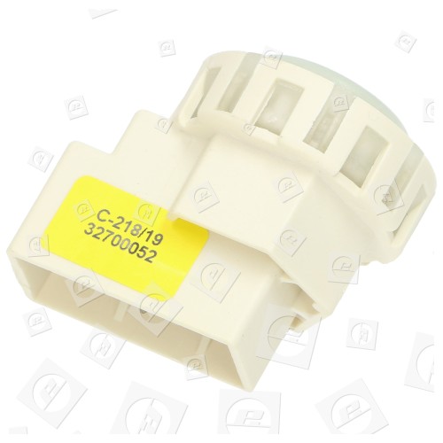

Bonjour, je ne sais pas comment se démonte l'interrupteur de sécurité sur mon lave vaisselle

vous debrancher les deux fils et il se devisse d en dessous / pas normal // vous revisser l autre en 10 minutes c est fait le plus long c est de coucher l appareil sur le cote // myronMyron Expert - 05 oct. 16h22
