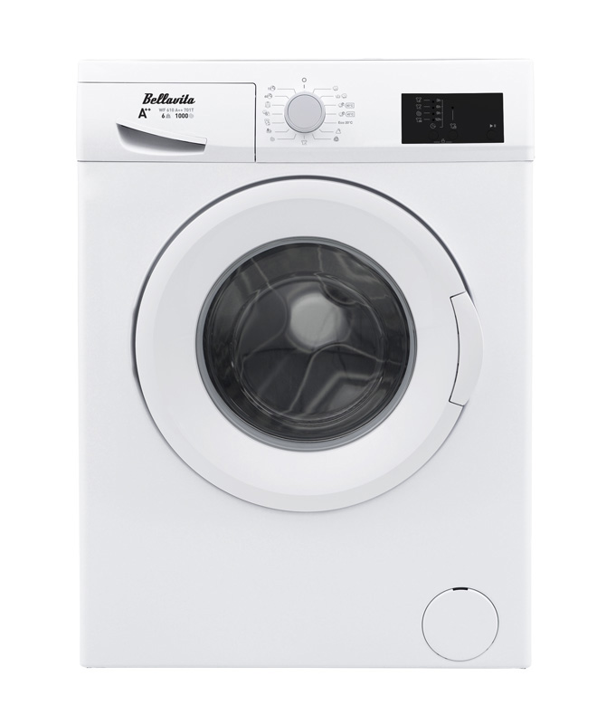

La panne de mon Lave-linge BELLAVITA :
Fuite d'eau manchette déchirée
La reparation de mon Lave-linge :
J'ai mis la machine sur le dos porte en haut. Tirer la vielle manchette et tirer les clips.
Le plus dure à été de remettre le joint en place, et surtout le ressort de maintien à l'intérieur,
pour mettre le ressort sur le joint, j'ai bloqué le ressort par le trou de fermeture de la porte et
avec le concours d'un aide nous avons réussi a tirer le ressort et le mettre en place.
Le petit plus de jean-louis :
Plus facile avec la machine couchée porte sur le dessus.
