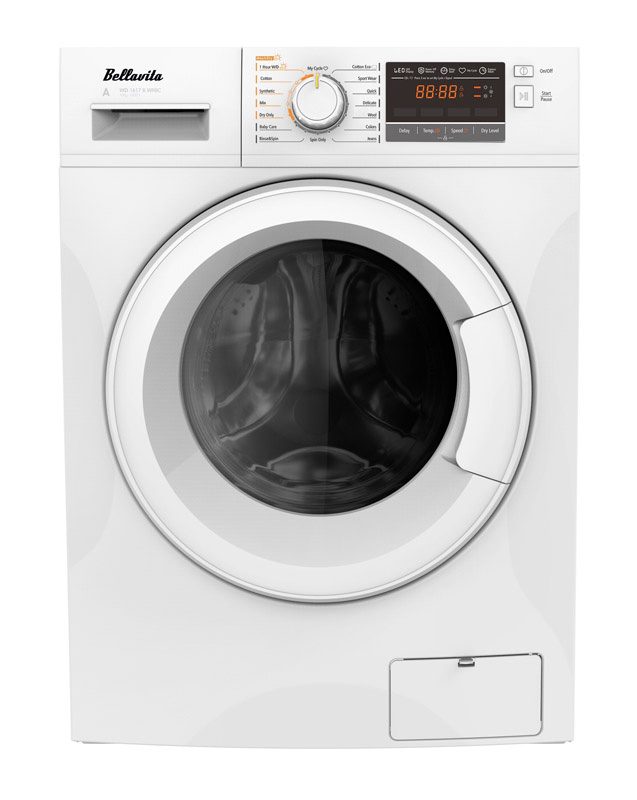

Bonjour, mon lave linge Bellavita ne démarre pas. Il avait un  souci ave le code erreur E64 qui voulait dire que l' électrovanne était probablement hs. Pièce commandée et changée.
Une fois changée,le cycle ne commence pas : un peu d'arrivée d'eau(pas tout le temps) et plus rien. Et à nouveau une fois code erreur E64...
Pouvez-vous m'aider.
Merci.

E64 : Défaut platine inverter = platine qui alimente le moteur =Vérifier connectique moteur, remplacer le moteur /// myron
