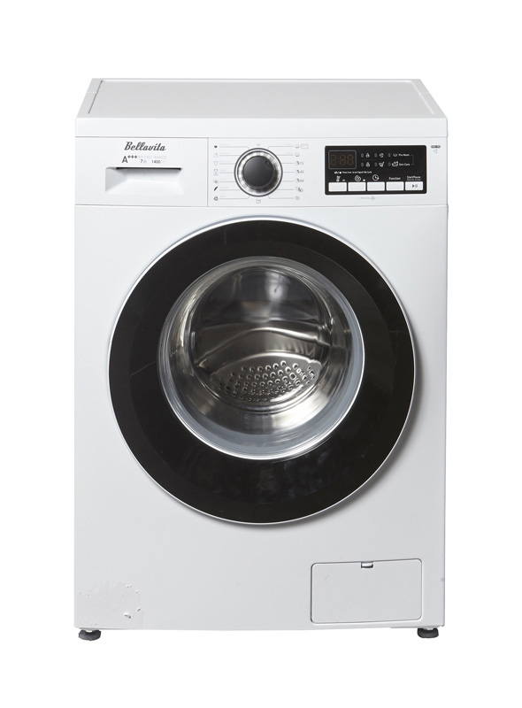

La panne de mon Lave-linge BELLAVITA :
La manchette a été trouée par une baleine de soutien gorge. grosse fuite d'eau évidemment
La reparation de mon Lave-linge :
Il y a 2 cerclages. Le premier est extérieur donc très accessible. Une pince suffit pour le tirer et le retirer de la gorge de la manchette. Le second est plus difficile d'accès car autour du tambour. Il faut desserrer le cerclage avec un tournevis cruciforme pour le retirer. Opérations inverses pour tout remonter
Le petit plus de JeffRock :
Il faut un tournevis à manche court pour ne pas buter un peu partout à l'intérieur de la carcasse
