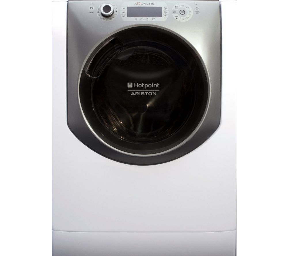

La panne de mon Lave-linge HOTPOINT ARISTON :
Mon lave-linge faisait du bruit, j'ai été voir sur internet les solutions possibles. Les roulements étaient HS...normalement....Pas de possibilité de démonter le tambour car dans un bloc plastique.Youtube... découpe du bloc plastique pour accéder au tambour et au roulement ... très bonne vidéo..Donc découpe du bloc plastique pour accéder au tambour pour normalement :-> démonter le roulement-> remonter le nouveau-> ressouder les 2 parties en plastiquesAprès expertise, ce n'était pas un problème de roulement mais la structure du tambour qui était éclaté :-> 2 des 3 branches en étoile qui structurent le tambour étaient cassées (non visible sans découpe du bloc plastique)Donc bloc tambour poubelle => changement intégral du bloc (bloc plastique + tambour intégré)
La reparation de mon Lave-linge :
1 - repérage des pièces lors du démontage (photos avec téléphone pour remontage)2 - difficultés pour sortir le tambour -> lourd à cause de la masse inférieure....lors du remontage système de treuil manuel avec manche d'outil et prise sur les points de fixation supérieurs
Le petit plus de Roland DANDE :
1 - prendre le temps du diagnostique2 - de la place pour démonter + support sur le sol type palette pour le bloc tambour pour éviter de l'abimer3 - prendre des photos lors du démontage pour ne pas galérer lors du remontage4 - ne pas commander les pièces avant d'avoir identifié le réel défaut5 - après démontage, calculer le coût de cet échange ..... nouvelle pièce mais le reste à 10 ans ..
