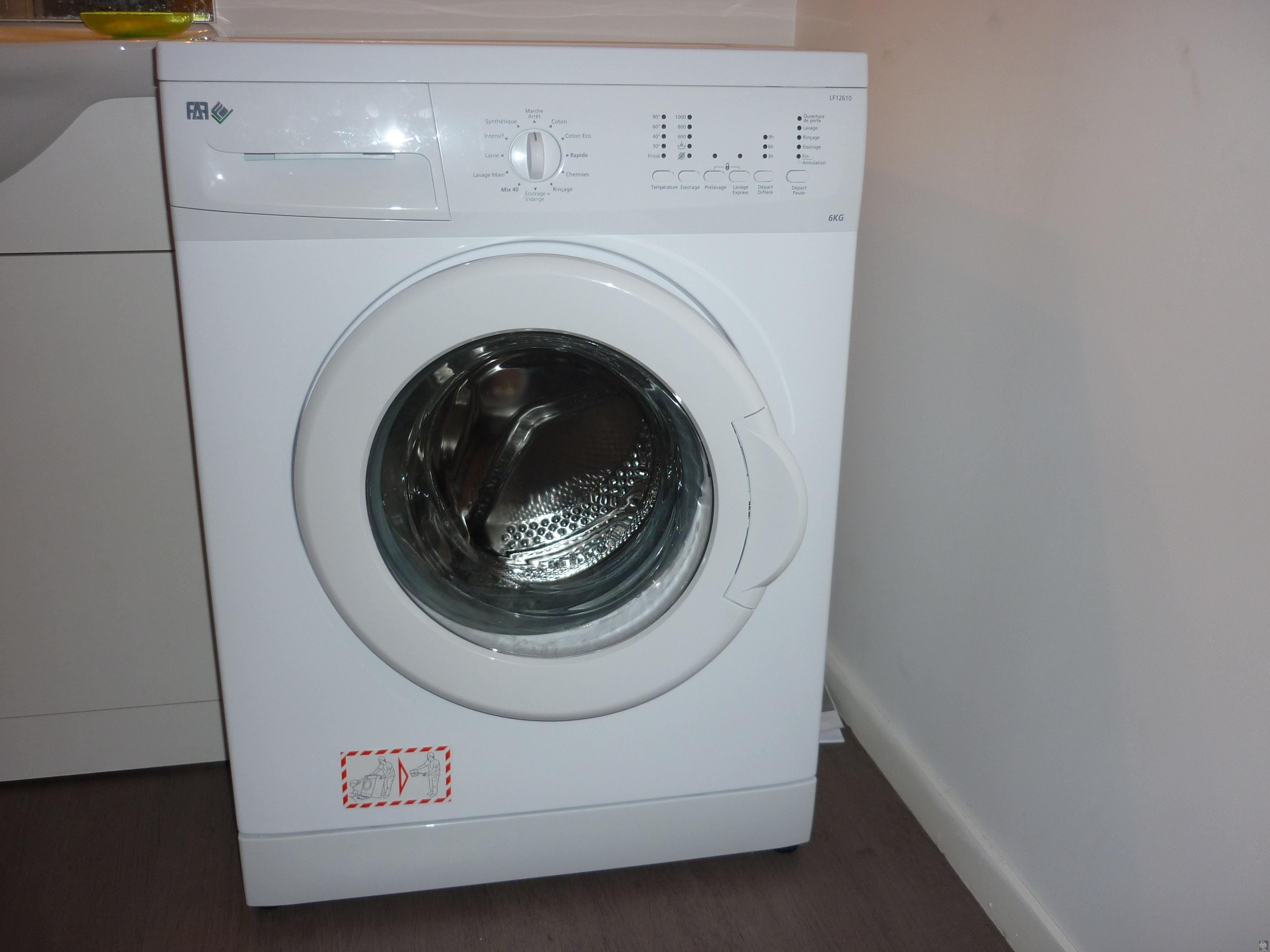

La panne de mon Lave-linge FAR :
Mon lave-linge ne lançait plus les programmes et il faisait le bruit d'un moteur bloqué, bruit typique quand il n'est plus entrainé. Démontant le produit, j'ai constaté que tout était en état impeccable, sauf les charbons qui me paraissaient très usés (normal au bout d'un peu plus de 5 années d'utilisation).
La reparation de mon Lave-linge :
J'ai ouvert le panneau, déposer la courroie, débranché le moteur et le déposer (2 vis). ensuite, repérer et déposer les charbons pour les remplacer par ceux achetés sur le site.
Le petit plus de Frédéric L. :
Il ne faut pas avoir peur de mettre les mains dans le cambouis et d'oser réparer ! J'en ai eu pour un peu moins de 20 € au lieu d'un changement d'appareil !
