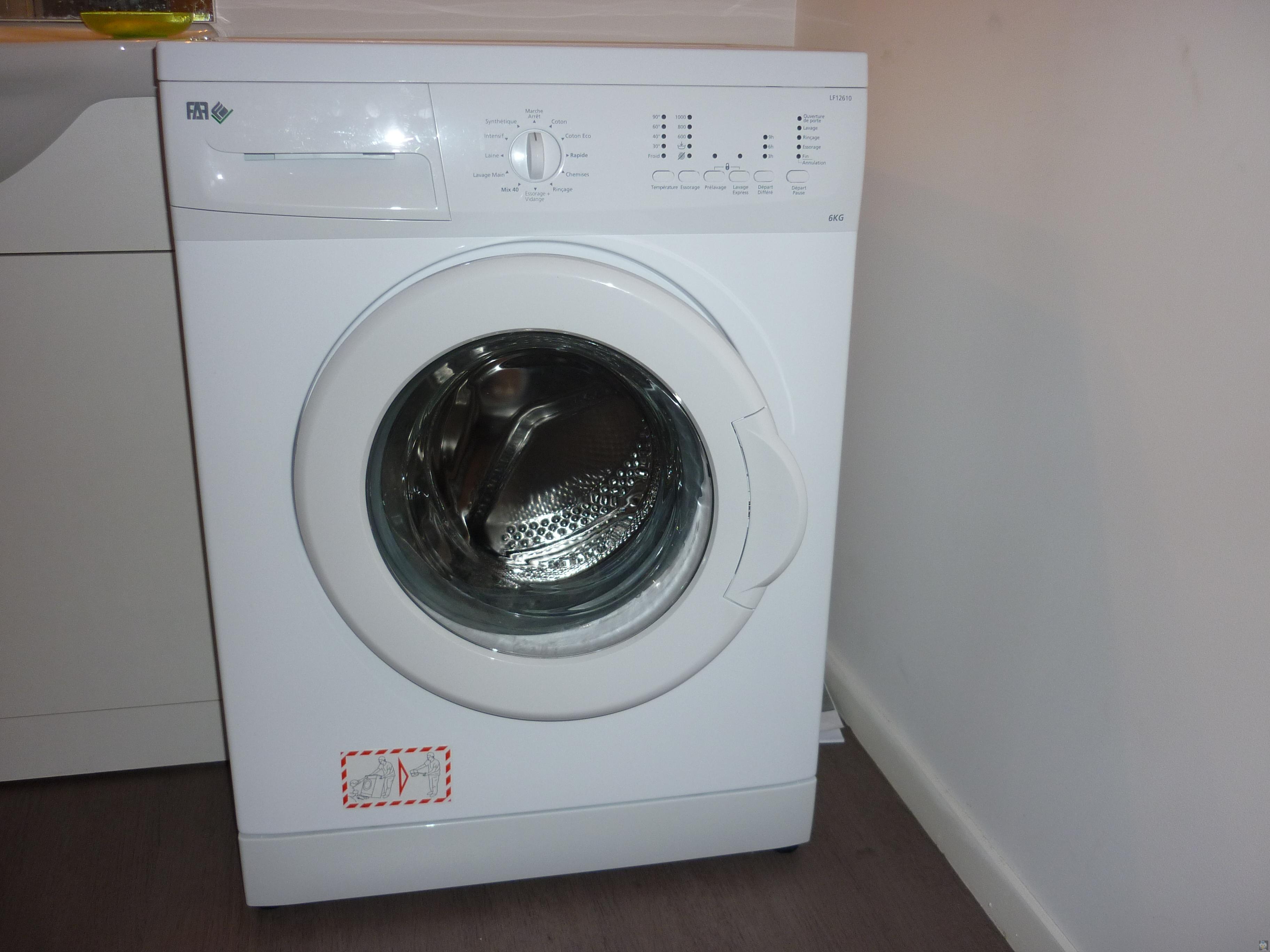

Mon lave-linge se lance puis s'arrête et vidange. Il y a 3 voyants qui clignotent. Je souhaiterais donc voir si cela vient des charbons moteur mais je n'arrive pas à les atteindres

si vous n avez pas de trappe cote poulie pour demonter le moteur il faaut coucher l appareil sur le cote utiliser un cliquet pour demonter less vis moteur // tire un peu le bloc laveur vers l avant pour avoir un peu de jeu de facon a deboiter le moteur vers la carrosserie // le remontage et identique par contre pour remettre la courroie demonter le dessus de l appareil et il faut etre deux un qui place la courroie cote poulie moteur on positionne d un cote cote poulie tambour et on tourne le tambour doucmeent pour que la courroie se place // myron
Griffon82 - 05 janv. 15h12
Merci pour cette réponse qui m'a bien aidé.J'ai tout démonté et nettoyé. Après remontage et retranchement la machine s'est relancée normalement Signaler ce contenu comme inapproprié
