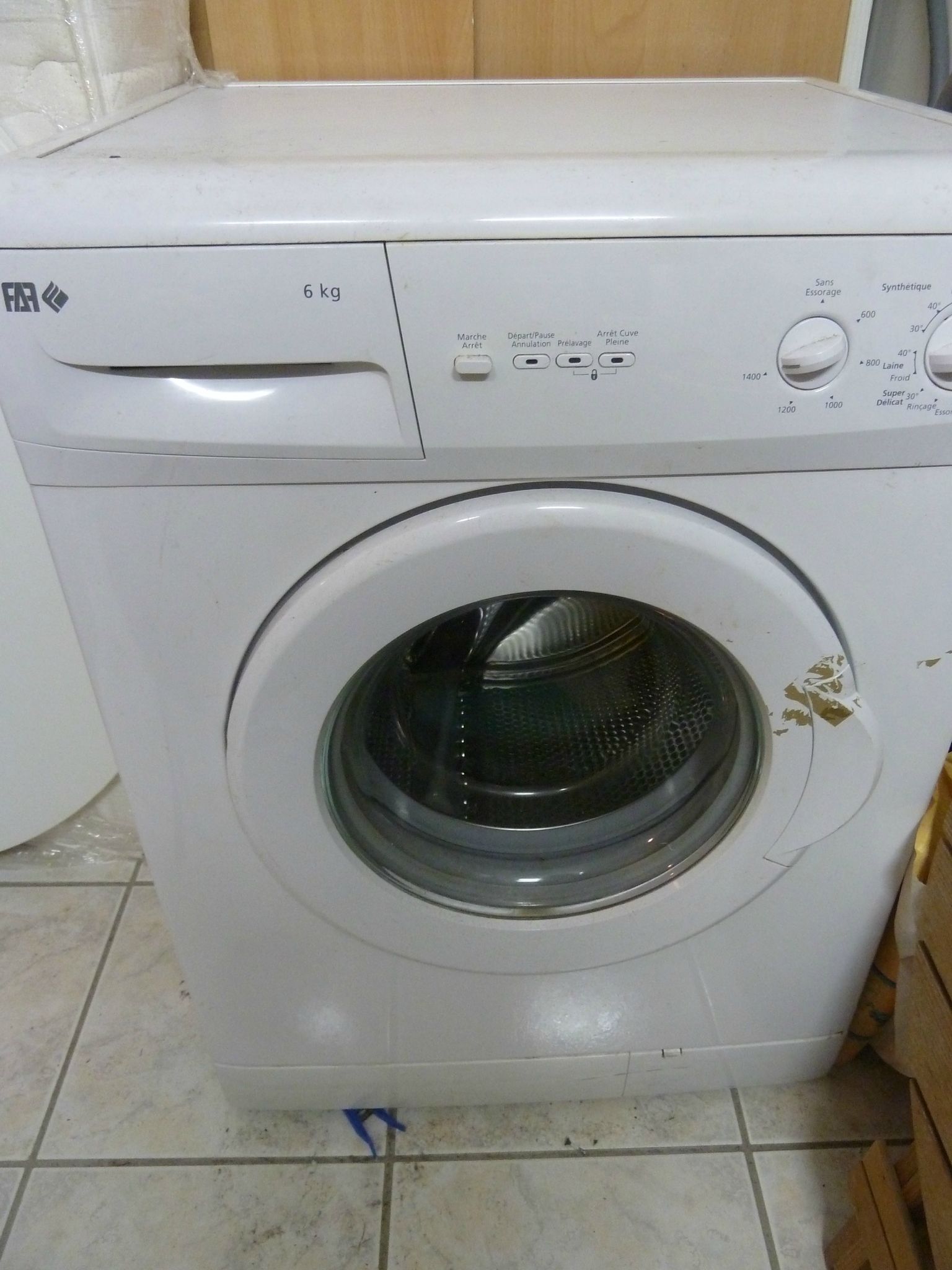

Bonjour, ma machine a fait son cycle complet mais la porte du hublot est bloquée. C'est une machine qu'on m'a donnée hier. Y a t-il un truc ? Merci.

Repamax Expert - 27 oct. 10h44
Bonjour
la poignée vous paraît elle molle ?
entendez vous le verrouiller se débloquer ?
Une vidéo pour vous aidez
https://m.youtube.com/watch?v=kBdLTJWFgCY
bonne journée
guinine - 10 nov. 13h18
Bonjour, non la poignée ne me parait pas molle et je n'entends rien. A priori il y a une manipulation à faire pour cette machine qui consiste à positionner les boutons d'une façon précise pour dévérouiller le hublot. Malheureusement la personne qui me l'a donnée est partie à l'étranger et Conforama ne la commercialise plus, donc je ne peux pas avoir la notice.

djoul62 - 28 févr. 18h58
BONJOUR
POUR DEVEROUILLER LE PORTE PASSE UN FIL AUTOUR DU HUBLOT ET TIRER DU DOTE DE LA CHARNIERE LA PORTE S OUVRE
