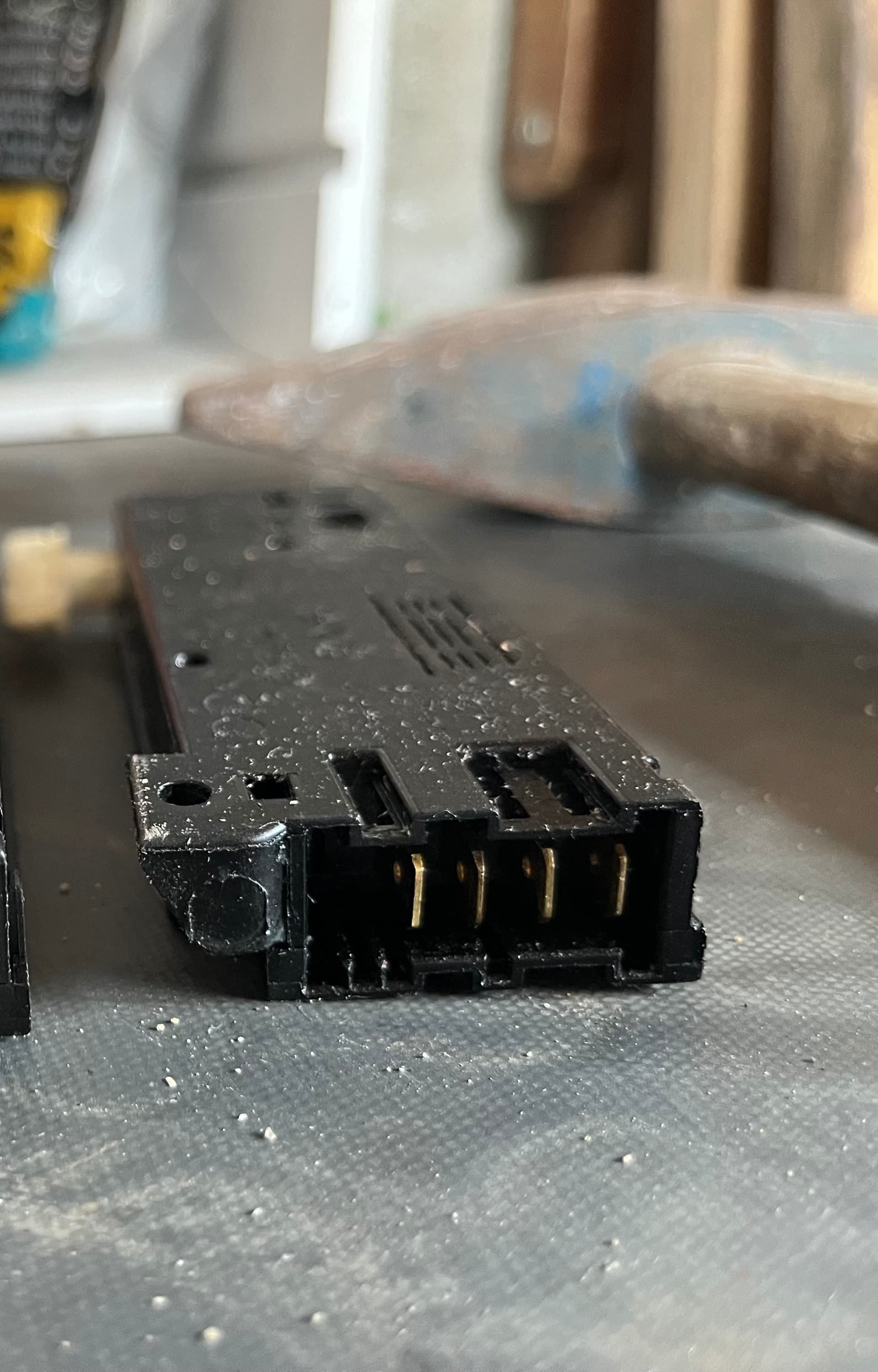

J’ai démonté la pièce de sécurité de la porte, il y a 4 cosses (1 fil blanc, 2 bleues et 1 orange).
Quand je mime la fermeture, la led du programme s’allume en rouge (normal) mais rien ne démarre et la led s’arrête au bout de 10 secondes.
J’ai tenté de shunter entre le fil blanc et le fil orange mais idem …

Par ailleurs, je n’arrive pas à trouver la pièce de la sécurité de porte pour essayer de la remplacer car elle contient 4 cosses alors que les modèles actuels n’en contiennent que 3…

la securite de porte est epuise fournisseur plus disponible // quand vous lancez l appareil est ce que la porte ce verrouille //myronJoznet - 19 juil. 17h28
Merci @Myron. Bonne idée.Je vais regarder si la porte se verrouille.Je ne trouve pas de pièce de rechange avec 4 cosses malheureusement. Signaler ce contenu comme inappropriéMyron - 19 juil. 18h41
si la porte se verrouille verifier les charbons moteur // myron Signaler ce contenu comme inapproprié
