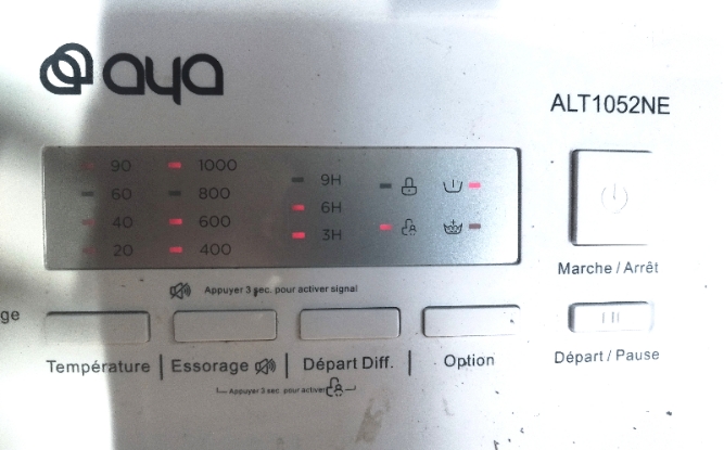

J'ai une machine a laver AYA alt 1052 NE et un matin mon épouse la branche et rien, elle ne répond plus. Tous les voyants ou presque reste au rouges ( voir photo) . J'ai regarder si le tuyau de vidange était bouché, si l'eau arrivé bien, si un fil était débranché (en ouvrant la trappe sur le côté) , si le mécanisme de l'ouverture de porte était opérationnel ou débranché,rien de tout cela. Je sèche .. quelqu'un aurait il une idée ? Merci d'avanc

votre appareil ne serait pas en verrouillage enfant zssayer d appuyer pendant 3 secondes sur la touche essorage et depart differe en meme temps le voyant en dessous du voyant verrouillage de porte doit s eteindre et vous redonner acces a la manipulation // myron
