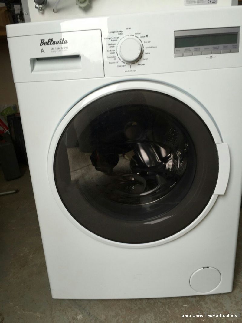

Ma machine ne ce déverrouille pas Après lavage
