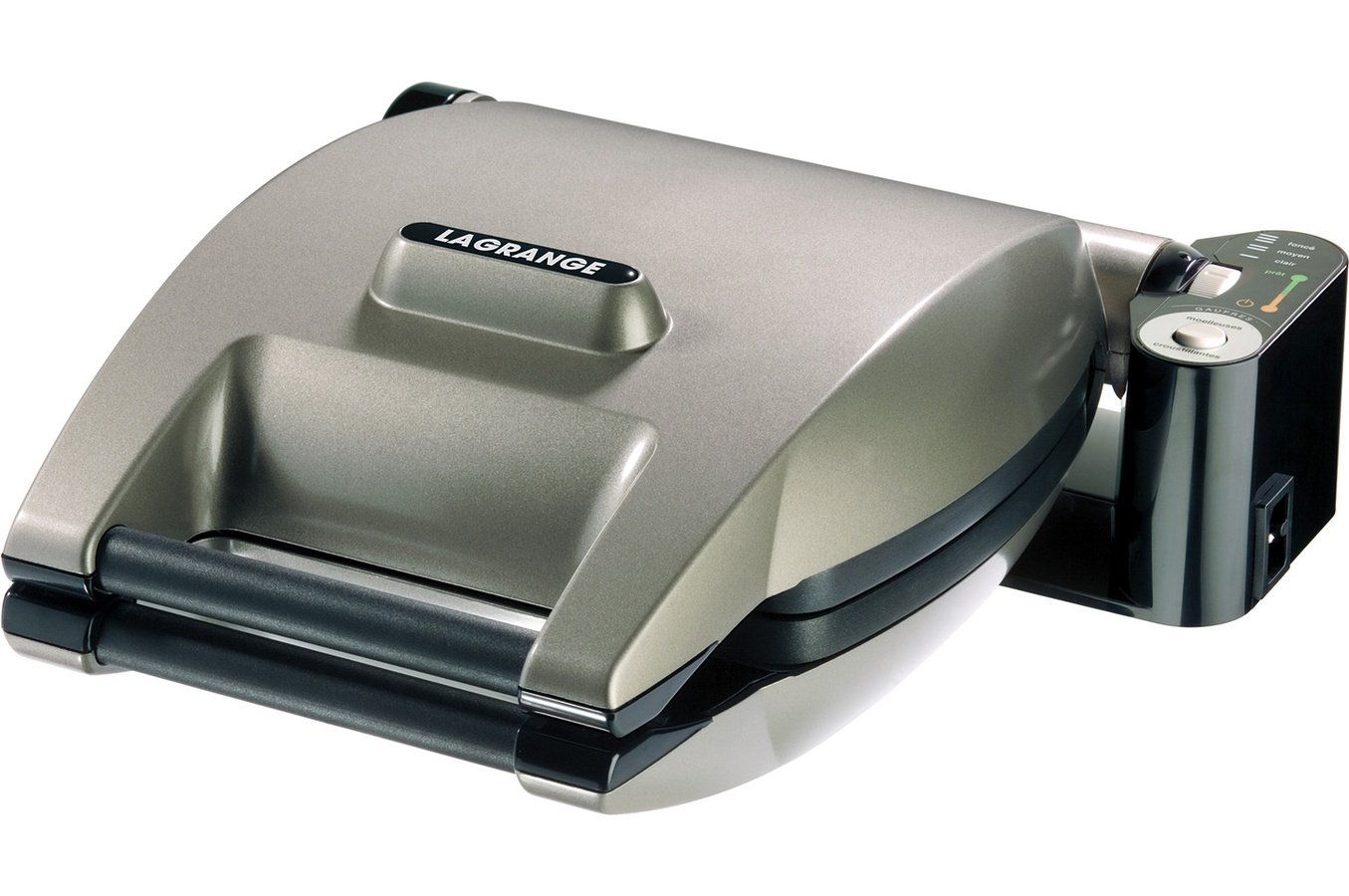

La panne de mon Gaufrier - Croque-monsieur LAGRANGE :
A. forcée d'utilisation la poignée du gaufrier la rendu l'ame.
La reparation de mon Gaufrier - Croque-monsieur :
Enlever le cache vis avec une pointe de couteau. Enlever la protection des résistances pour avoir accès aux vis de la poignée.
Attention de bien garder le cache vis car il n'est pas fourni avec la poignée de rechange.
