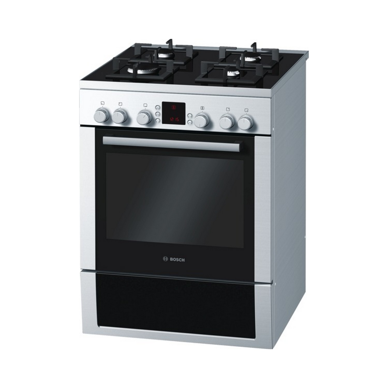

Suite à utilisation du four BOSH HBA63A253F de 5 ans, la resistance voute s'est deformée subitement et elle plonge, sur le devant, de 4cms en son milieu AUCUN MESSAGE signalant une anomalie n'est apparu sur l'ecran Tant bien que mal, j'en tenté une operation redressage pour ne pas se bruler en sortant un plat
Ma femme pense que depuis le four met plus de temps à monter en temperature Le thermostat ne serait il pas la cause de ces problemes? Comment diagnostiquer à coup sur que le thermostat est coupable? Pour ma part j'ai testé cette resistance voute en position grill:elle fonctionne mais peut etre met elle plus de temps à monter en temperature(manque d'experience:ce n'est pas mon appareil de predilection)?
Merci de vos precieux conseils

Bonjour
si la rèsistance est deformer il faut déjà commencer par la changer
le lien
http://www.spareka.fr/electromenager/spem93455-electromenager-siemens-bosch-213836.html
bonne journée

bonjour votre resistance est en deux partie
la resistance interieur grill et la resistance exterieur mode four
vous pouvez avoir une resistance sur deux de defecteuse et probablement celle qui est tordu mode four
