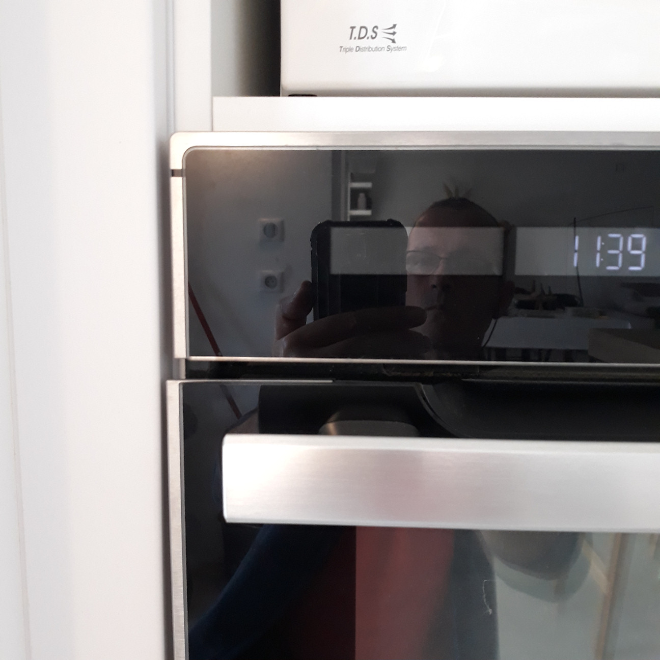

Four Brandt encastrable modèle BXP6575X type XHT25P de 2018.
Depuis peu, la porte n'est plus droite, elle penche du côté gauche et ne plaque pas correctement sur ce même côté, sans gêner l'ouverture ou la fermeture.
En démontant la porte, la charnière gauche ne tient pas en position ouverte à l'inverse de celle de droite. Je ne sais pas si cela est normal mais cela a été compliqué pour remettre en place la porte. Vous trouverez ci-joint 3 photos (façade + détail charnière droite et gauche).
Pouvez-vous me dire si je peux réparer ce problème et quelle(s) pièce(s) seraient à remplacer ?

Myron Expert - 29 oct. 13h14
sur votre four il faut changer le support de charniere gch qui a casse mais c est une consequence de la charniere avec ressort qui est defectueuse qui cree une contrainte et et vient casse le support /// il faut changer supprt gch et charniere (c est un kit ) // myron
Myron - 29 oct. 13h19
support /// https://www.spareka.fr/electromenager/spem4767890-electromenager-fagor-2040346.html //// kit charniere attention celle a ressort ce positionne a gch ce ne sont pas les meme ///// https://www.spareka.fr/electromenager/spem5273687-electromenager-brandt-3374304.html //// myron Signaler ce contenu comme inapproprié
