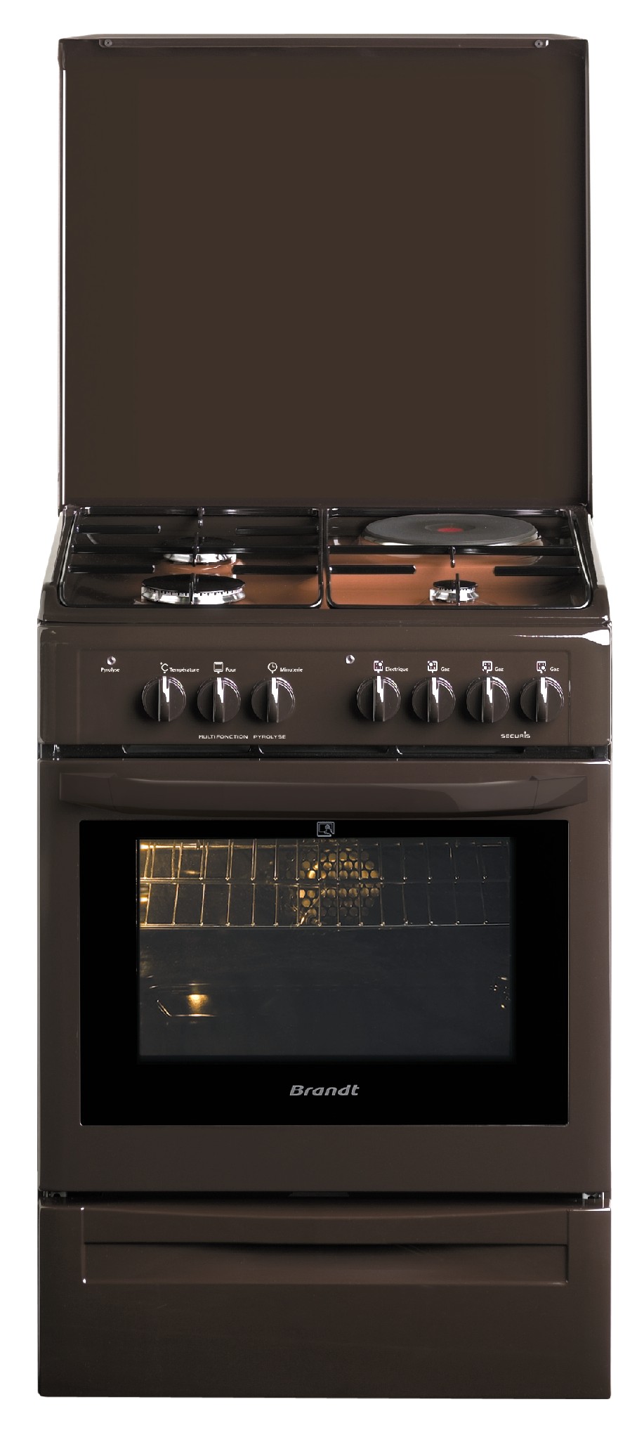

Bonsoir, Je rencontre un problème avec mon four Brandt FP1064M.
En rentrant chez moi hier j'ai constaté qu'il y avait eu une coupure de courant et plus rien ne s'affiche sur l'écran de mon four même en actionant les commandes et l'ampoule interne reste éteinte. En revenant ce ce soir l'eclairage interne clignote porte fermé (et aussi ouverte) en faisant un bruit du genre clignotant de voiture.
