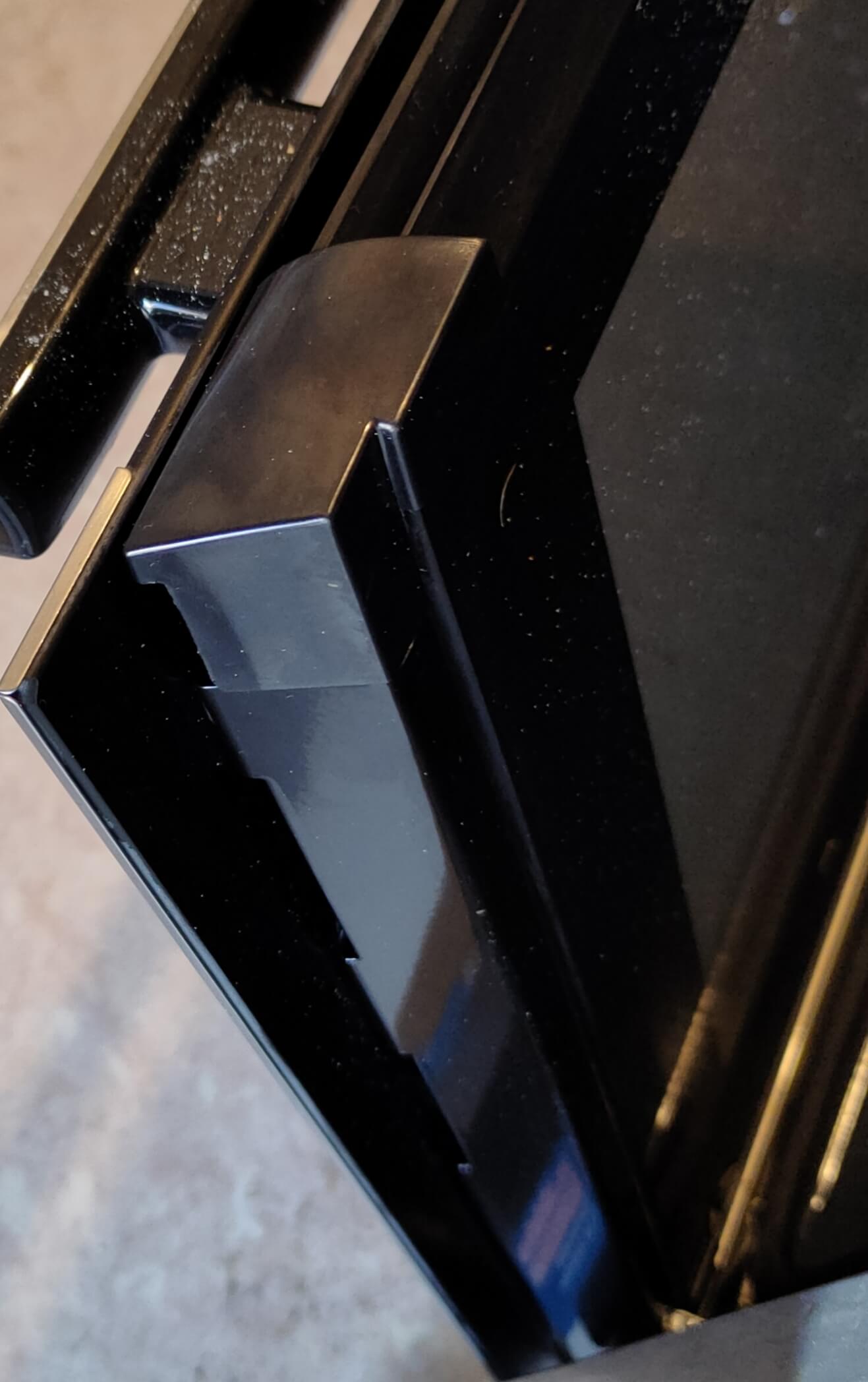

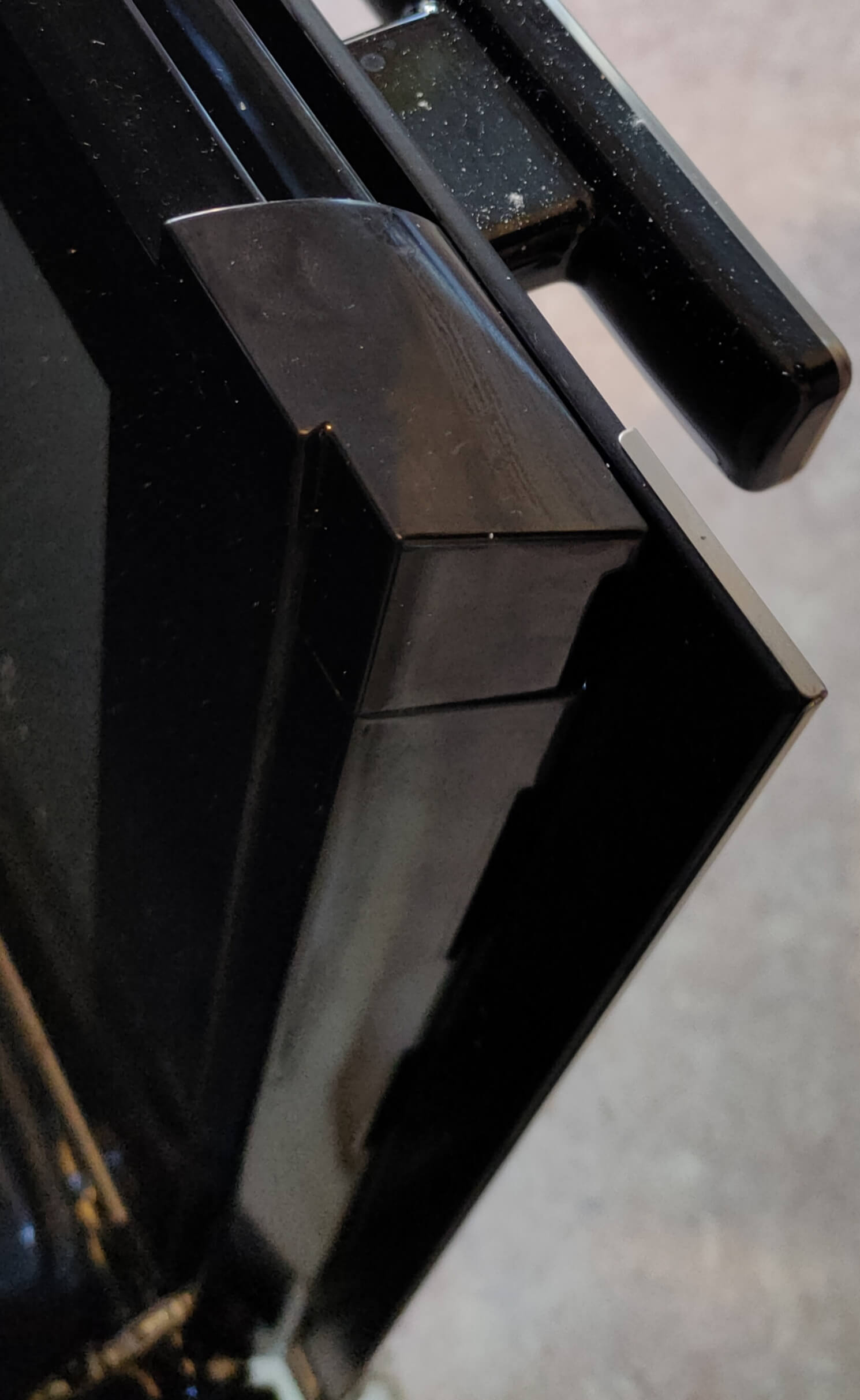

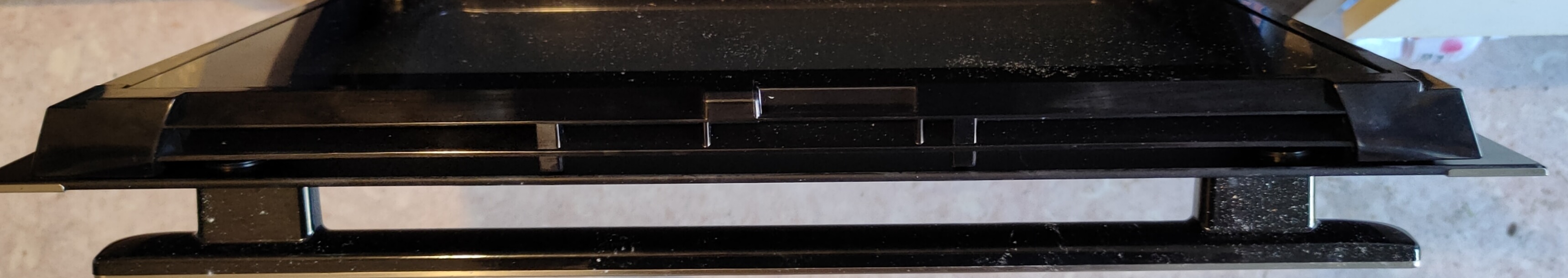

Bonjour, Je sais comment démonter ma porte, mais j'aimerais pouvoir démonter les vitres pour les nettoyer avant de lancer la pyrolyse. Sinon elles risquent de noircir assez vite.
Sur mon four précédent c'était simple. Sur celui -ci je n'ai pas vu, ce n'est pas non plus expliqué, et je ne voudrais pas tout casser.
Aidez , proposez une solution

au niveau des charnieres dechaque cote (niveau porte cote interieur droit et interieur gch )vous avez une piece plastique visse sur la charniere par une vis en general de 7 // vous la devisse et vous tirez doucement pour deboite la piece faites la meme de l autre cote et vous pourrez enlever vos vitre ((reperer bien vos vitre et le sens durant le demontage des vitres)// myron
mherv37 - 09 févr. 18h43
Super. Merci Myron, je vais regarder Signaler ce contenu comme inapproprié
