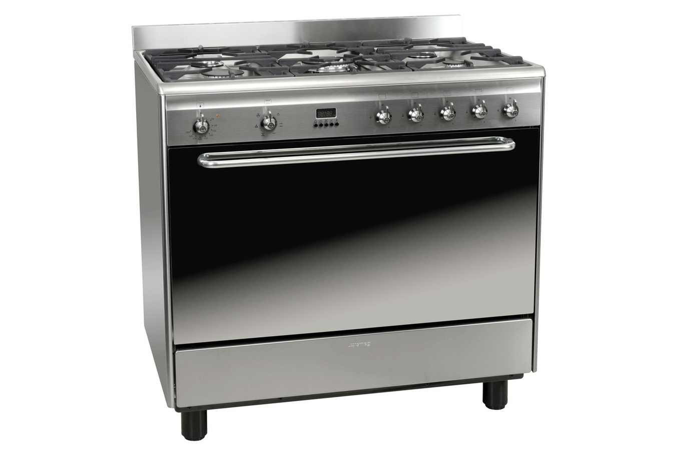

L'affichage de l'heure se met à 0.00 et clignote, le four ne chauffe plus, il faut appuyer sur la touche manuelle et ça remarche, puis au bout d'un certain temps ça recommence.
En position pyrolyse, ça ne marche pas et ça clignote en permanence, l'appui sur la touche manuelle n'a aucun effet.
J'ai débranché le bouton de règlage de température, shunté la sécurité de température (140°), débranché la sonde de température, ça ne change rien.
Je pense que ça vient du programmateur ?
Merci de votre aide si vous savez.

Bonjour
vous n arrivez pas à régler l’heure ?
car sans heure pas de fonctionne ç est normal
si oui
le problème vient du programmateur
bonne journée
ferdi - 23 oct. 17h08
Bonsoir,
merci de votre réponse.
Oui, j'arrive à règler l'heure puis elle se remet à 0.00 quand ça clignote, donc pour vous c'est le programmateur ?
Merci de confirmer.

Bonjour
oui
