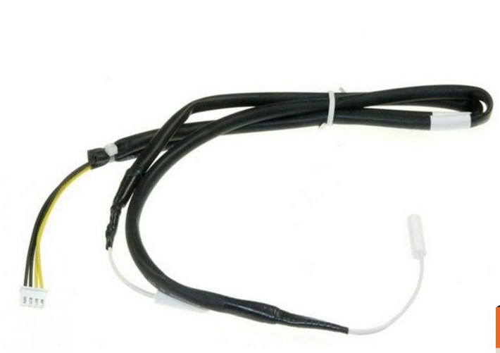

Je dispose d'une Cave à vin HOOVER HWC2336DL, j'ai le défaut E2 qui clignote sur l'afficheur inférieur de température de ma cave à vin.
D'après mes recherches sur le forum, il y a une ou plusieurs sondes HS.
Dans un premier temps je me suis lancé dans le démontage, j'ai bien trouvé mes sondes, mais sur le forum on parle toujours d'acheter 2 sondes et moi j'ai 3 sondes, mon connecteur n'est pas le même que le kit proposé sur le site qui est pour 2 sondes.
Du coup auriez-vous un lien pour acheter le kit avec les 3 sondes et le bon connecteur ou faut'il que j'achète celui avec 2 sondes et que je coupe et ressoude les sondes neuves? Si c'est le cas comment savoir avec le multimètre quelle est la sonde qui est HS SVP?
Voici mes 3 sondes :
Merci d'avance pour votre aide.
Guy

Bonjour Avez vous mesurer les valeurs des sondes ? Bonne journéeMyron Expert - 29 août. 17h54
pour moi le kit sonde d origine est epuisé fournisseur et le kit equivalent aussi donc sans la piece j ai pas de solution a vous proposer //le code e2 c est la sonde de fin de degivrage qui posde probleme donc 1 sonde simplement qui pose probleme // myrontjp66 Débutant - 30 août. 06h44
Bonjour, Si j’achète le kit 2 sondes et que je coupe une sonde que je la ressoude à la place de ma sonde HS ça devrait fonctionner non?Je ne sais pas comment tester les sondes avec mon multimètre, pourriez vous m'indiquer sur quel position il faut le mettre svp et quel résultat attendre afin de savoir si la sonde fonctionne ou pas?MerciMyron - 30 août. 15h19
multimetre en kohm vous devriez avoir en gros en ambiance je ense entre 3et 4 kohm//oui pour la sonde a souder par contre isoler les soudure etain avec gaine thermo pour l humidite // myron Signaler ce contenu comme inappropriétjp66 - 31 août. 07h02
Merci pour l’info.Effectivement ma sonde jaune est HS, étant donné que je vais la couper et en souder une autre si j’achète une sonde lambda sur le net ça va fonctionner? Ou il est préférable que j’achète celle du site vendue par 2?J'ai vu ça sinon si ça peut fonctionner : https://fr.aliexpress.com/item/1005003938140507.html?spm=a2g0o.productlist.0.0.1a3c2f2bumJDKp&algo_pvid=c9c7a668-3d1d-4eb3-83f2-a4dd3aa2cc04&algo_exp_id=c9c7a668-3d1d-4eb3-83f2-a4dd3aa2cc04-8&pdp_ext_f=%7B%22sku_id%22%3A%2212000027513015657%22%7D&pdp_npi=2%40dis%21EUR%213.24%212.27%21%21%21%21%21%402100bdde16619284474592730e1e43%2112000027513015657%21sea&curPageLogUid=64TBbPq58YOd Signaler ce contenu comme inappropriétjp66 - 31 août. 16h48
