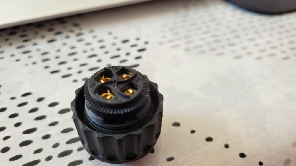

connecteur à brancher
deux cables  un blanc et un autre noit
trois bornes sur le connecteur 1,2,3
    quel est le bon branchement

Bonjour, Je pense qu'il s'agit de la fiche mâle du cordon de liaison robot - transfo que vous branché sur le transfo. Dans ce cas démonter la coque du transfo et vérifier le branchement de la fiche femelle et connecter les fils correspondants peut importe la couleur il s'agit de phase et neutre.
