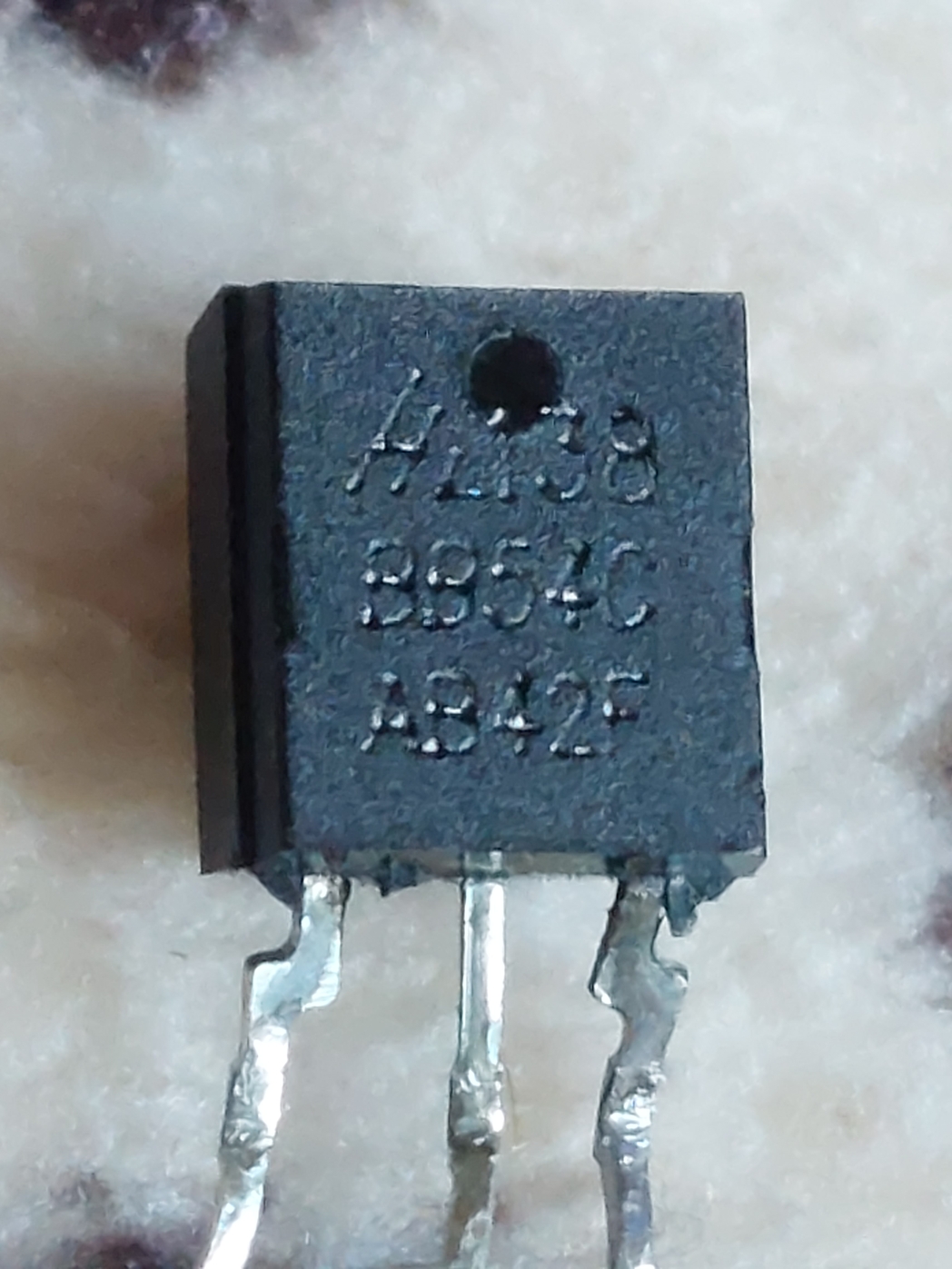

La télécommande a été changée, mais malgré cela la télé ne s'allume pas avec celle-ci.
L'allumage fonctionne à partir du petit clavier latéral.
Je pense à une panne récepteur IR sur la télé.
Auriez-vous la référence de la carte, ou à défaut du phototransistor à changer car après démontage de celui-ci son code est inconnu dans les recherches internet.
Cordialement.

problème réglé en changeant le phototransistor IR de la face avant de la télé.
