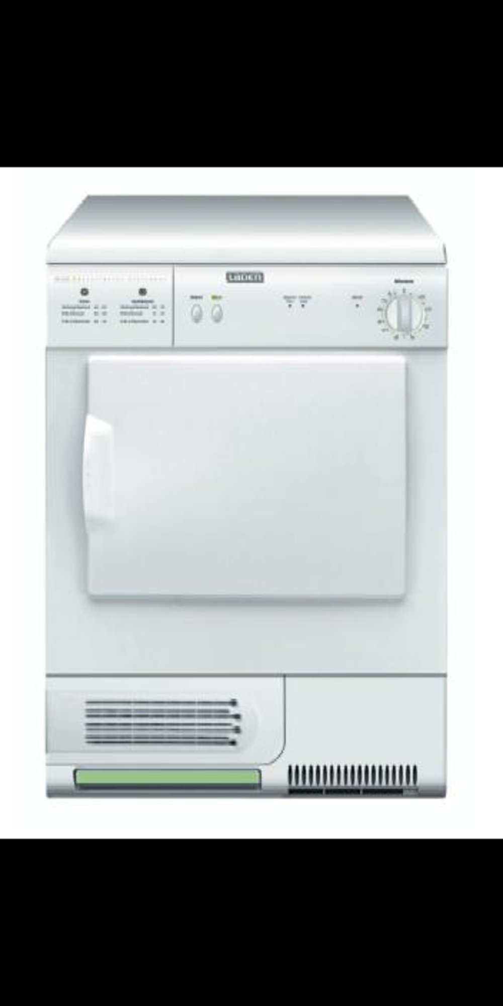

La panne de mon Sèche-linge LADEN :
le tambour du sèche linge ne tournait plus.
La reparation de mon Sèche-linge :
j'ai ouvert l'arriére du séche linge. sortie le tambour. enlevé la courroie cassée. nettoyé avec une soufflette et aspirateur tout le bloc. puis replacé la nouvelle courroie.pas de difficulté particuliére. facile à faire.
Le petit plus de Mich :
pas d'astuce ... très facile à remplacer.
