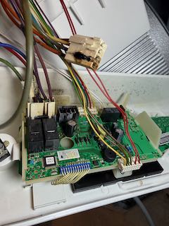

Mon sèche-linge top Brand BT 652AY ne sèche plus. Le moteur tourne, les programes se lancent mais il n'y a aucune chaleur dégagée.
Il y avait eu un court-circuit il y a un an quand j'avais mis en marche (bruit + étincelle visible de l'exterieur) qui avait fait disjoncter le tableau électrique, probablement de la condensation, j'avais rebranché et depuis plus de souci jusquà cette semaine, où ça s'est arrêté de chauffer sans alerter.

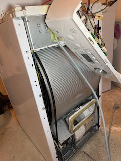

J'ai démonté l'arrière et voilà ce qu'on voit.
Un clip plastique (pièce jaune que j'ai débranché) est salement amoché, les deux autres sont un peu fondus entre eux.
Une idée de comment poursuivre ?
J'ai trouvé un schéma electrique sur internet mais j'ai du mal à faire le lien avec la carte en photo qui n'a pas la même configuration spatiale. Il semblerait que la commande du chauffage soit à 3 fils, donc peut-être le clip à droite.
Y a t il des fusibles comme sur le plan ? Ils ne sont pas visibles en tout cas.
Faut il tout démonter pour tester à l'ohm-mètre ?
ça va perdre sa structure et je voudrais pas le faire pour rien.
Bref, je sais pas par quoi continuer, si les clips sont facilement trouvables, la carte toujours OK
Merci de vos suggestions.

déjà vérifier la carte quelle ne soit pas brule après le connecteur doit aller sur la résistance // vue éclaté *//// https://s3fs-sogedis.s3.eu-west-3.amazonaws.com/sogedis_pdf/BRANDT%20BDT562AL.pdf /// voir page 4 résistance repère 412 (la resistance est equipe d un fusible thermique )) // myron
HugoBB - 26 janv. 20h38
Non, la carte n'a pas l'air brûlée. J'ai l'impression qu'il faut remplacer la filerie (pièce 107).Donc si je comprends bien la première étape c'est de démonter le panneau droit pour accéder à la resistance et tester à l'ohm-mètre, et pour ça il faut j'imagine coucher la machine et enlever les vis sur la pièce 406. Je laisse le schéma officiel pour mémoire.https://sav.groupebrandt.com/brandt/reference/seche-linge/bdt562ay-01/?srsltid=AfmBOop62yM-jjHN8eQVNC_FnYPNBffla0uivXpMXSuHEHvbaYmtcNk7 Signaler ce contenu comme inapproprié

pour demonter le panneau de droite il faut coucher l appareil sur le cote gauche // avec la vue on voit bien ce qu il faut demonter // myron Signaler ce contenu comme inapproprié

apres la filerie vous pouvez coupez la prtie brule et mettre une cosse // bien sertir avec une pine adapte // myron Signaler ce contenu comme inapproprié
